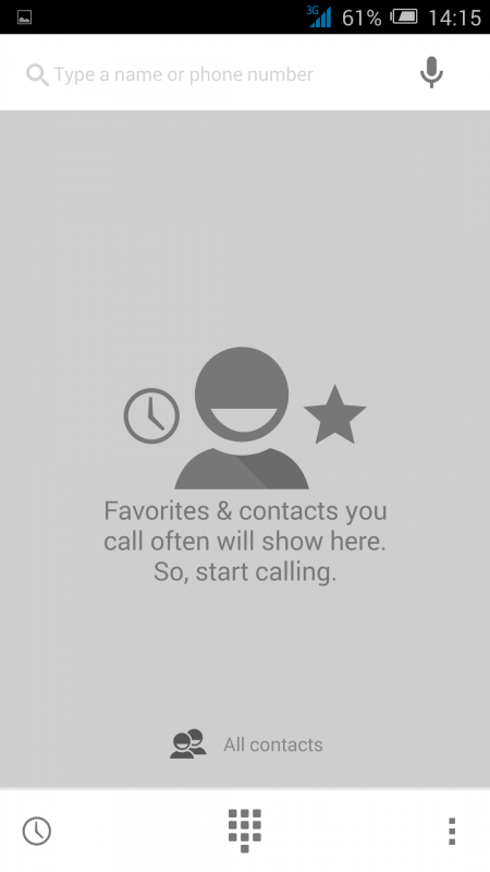

Korisnik sam ovog uredjaja vec neko vreme pa rekoh da iznesem i ja svoje utiske. Telefonom sam generalno zadovoljan. Na stock rom-u se ponasao pristojno. Nakon nekog vremena rutovao sam ga i izbacio sam neke po meni nepotrebne aplikacije kao i njegov laucher i zamenio ga Nova Launcher-om prime verzije. Radio je neznatno bolje.
Probao sam i Miui rom ali nisam bio zadovoljan. Trenutno koristim beta verziju 4.4.2. U sustini test verzija buduceg stock rom updejta. Radi jako pristojno, mislim da je za neki 50% brzi. Promene su u sutini u dailer-u, dodat je meni i poboljsanjima kamera aplikacije koja je dobila nove opcije, i ubrzana je, i jos par sitnijih isprvki. Nisam ni jednom imao force close situaciju i sve u svemu radi vrlo pristojno, dosta bolje od 4.2.2 verzije. Ako nekog zanima mogu da vam dam linkove roma i propratnih alata za instalaciju 🙂

davas pitam, jel telefon radi bolje posle toga i kakva je baterija?

Da. Telefon bolje radi po mom utisku. Baterija svakako ima bolju autonomiju 😀

Sve radi, par sitnica mi se ne svidja ali to su bas sitnice, generalni utisak je odlican, dialer je dosta lepsi, telefon radi bez seckanja, kamera je dobila cini mi se najznacajnije poboljsanje, vise opcija, brzi rad...
