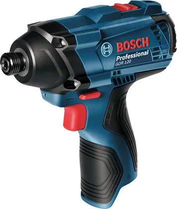

Ako pricamo o zasarafljivanju vijaka u drvo, po meni najbolji izbor su udarni zavrtaci. Ja imam ovaj recimo
Nije prevelik, i za poslove u domacinstvu zavrsava odlicno posao. Puno bolja opcija od srafilice, koju je takodje korisno imati uz ovo, pre svega za busenje.
