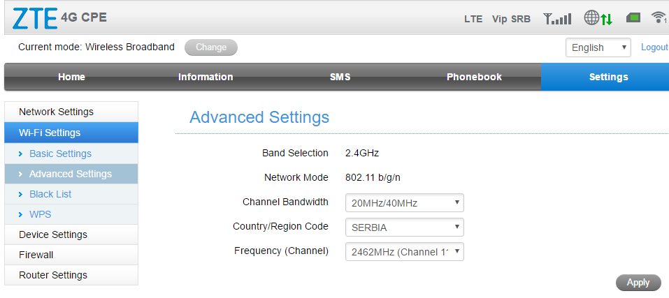

Rucni podesi kanal 1, 6 ili 11 - ova tri kanala imaju najvecu stabilnost. Predpostavljam da imas ZTE MF283+
Potrebno je da ti je jacina 4G signala izmedju -79 i -90 da bi imao full performanse
Jeste ZTE MF283+
Bio je podešen na Auto, a jačina signala je na -99 dBm.
Na sva tri kanala (1, 6 i 11) ne prelazi 35/25.
Jeste ZTE MF283+
