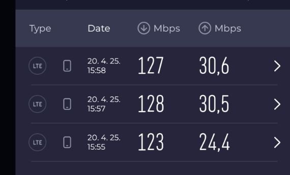

Da dodam i ove rezultate sa telefona (A1 pripejd) koje sam na brzaka obavio.

@igor10
Ovo su dobre brzine. To je verovatno brzina sa 3CA ili 4CA. Da li ti ističe ugovor uskoro? Možeš da tražiš novi ugovor sa nekim 2CA modemom za dinar, koji neće postići te brzine koje si okačio, ali bi trebalo bar upola. B311 nema agregaciju i sa njim bi verovatno dobijao dosta lošije brzine. Možeš i da potražiš neke 3CA ili 4CA modeme na oglasima koji bi ti verovatno gurali do 100 Mbps koliko daje KućniNet Plus paket.
KAo sto rekose iznad, uzmi malo bolji modem- B535, B628, B818, ili bilo koji ima 3ca ...ja sam sebi uzeo za selo b525 od alixpres(bio je za neke dzabe pare 15-20e) , i vuce dosta bolje od taj b311....moji koriste arena cloud, ali na jednom tv-u istovremeno i nema problema za sada..

Pripejd više nema throttling, tako da su brzine neograničene i 4G+. To što dobijate na ruterima je njihov maksimalni domašaj.
@igor10
Za početak instaliraj NetMonster na telefon da vidiš koju ti agregaciju hvata telefon na A1 mreži na toj lokaciji. Sa B311 je verovatno tu brzinu izvukao na 20Mhz@B3. Ali to ne znači da će stalno biti ta brzina. Razlike između dana, noći, radnog dana, praznika, vikenda znaju da budu velike. Svakako bih ti preporučio barem 3CA ruter koji ima mogućnost zaključavanja frekvencija, ako već kupuješ odvojeno od paketa. Nađe se ponekad i na KP neka dobra ponuda.

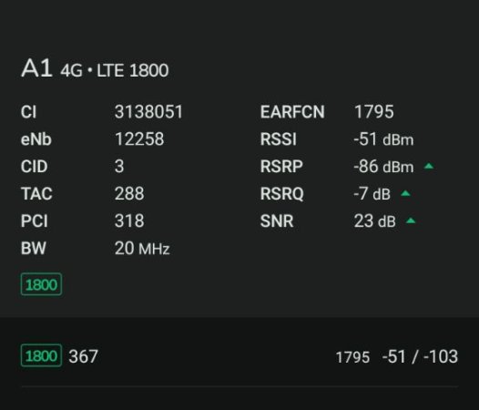

Da li ti ovo znači nešto?
A ako bih iskombinovao da uzmem od A1 modem, koji uzeti od ona 2 što imaju u ponudi? Kontam da oba guraju 100/10?
