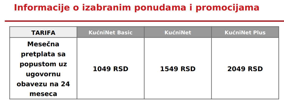

To ti je ovo. Apsolutno ne vredi.Pogledajte prilog 488297Upravo sam potpisao ugovor za Kućni Net Plus i u ugovoru piše da postoji Kućni Net Basic ? Da li neko zna šta je ponuda u ovom paketu pošto se na nalazi na sajtu . Da li je možda kao za ona područja gde nije moguće ispuniti 50mb/s pa je brzina fazon 20 ili 10mbps ???
