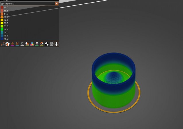

Je l može neko da mi pojasni zašto se zidovi posle nekog lejera štampaju na 15mm/s, umesto na 30?
Zanimljivo da ako dupliram model, nema problema. Isto je i u PrusaSlicer-u i u Cura-i...
Minimum layer time?
To je to, hvala.
Nisam ni znao za ovu opciju.
