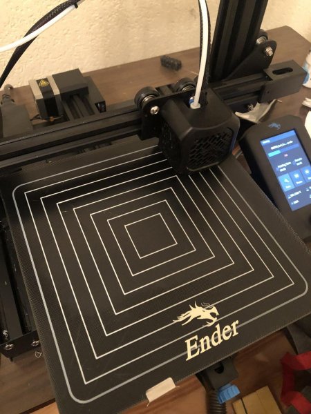

Nakon 5 meseci koriscenja ender 3v2 sve je stampalo bez greske, ali krenulo je u poslednje vreme da mi pravi veliki problem sa lepljenjem prvog sloja. Dal se deformisala podloga ili sta je vec ali nikako nece u svim krajevima da lepi za prvi sloj.
Papirom izjednacim podlogu u svim krajevima ali kada pustim da stampam uvek na nekom kraju ne zalepi dobro.
Kao improvizacija da bi uspeo konacno nesto da odstampam morao sam na nekim mestima da zalepim krep traku i onda ok odstampalo.
Inace i ekstruder zna da preskace ako previse priblizim nozzle do podloge, jel to normalno?
Cak i sa krep trakom prvi sloj ne bude bas uvek savrsen, kao sto vidite na drugoj slici imaju neke mrlje. Zbog cega se to pravi?
Razmisljam da kupim bltouch, jel je ok ona kopija od trianglelab? I sta sa njom moram sve da uradim da bi funkcionisala? Citao sam da i raspored zica moze da bude pogresan...
Inace nakon prvog sloja ako uspe da ga zalepi sve ostalo posle stampa bez greske

Je l koristiš šećernu vodu?
Probaj da zaobliš ćoškove na modelu gde postoji mogućnost.
Nisam koristo nikada ni secernu vodu ni nista, stampalo je bez greske sve do skoro bez toga.
Sada koristim PetG filament i stampam na 230C a podloga 75c. Isprobavao sam razlicite temperature i 215 i 220 i podlogu 60-80C isto je bilo
Trianglelab 3d touch je skroz ok. Porucis ga, odstampas nosac za njega, montiras i flesujes drugi firmware. Preporuka za mriscos professional firmware verzija UBL. Ako stampas sa pla ili petg preporuka da namazes secernu vodu na podlogu a pre toga operes staklo deterdzentom za sudove, osusis pa izbrises etil alkoholom 99%. Ekstruder bi bilo pozeljno da zamenis bar za metalnu verziju jer ovaj original plasticni pre ili kasnije pukne. Takodje, preporuka i da zamenis opruge ispod hotbed-a.
Pretpostavljam da je podloga nivelisana papirom kada je topla.
Ako dobro iznivelises i prvi sloj ti ne valja kada krene stampa, proveri klizace/tockice da li su istroseni ispod podloge i da li su sine zaprljane.
Jel sa githuba treba da skinem? Nasao sam za Ender3V2S1 UBL Versions na githubu.
Opruge sam zamenio juce.
Sta tacno pukne na ekstruderu? Kako da znam da je dotrajao, jel ima neke simptome ili kada pukne odjednom pukne?
Da , sa githuba, obrati paznju na 4.2.2 i 4.2.7 verziju ploce, moras otvoriti poklopac od dole i procitati koju verziju imas. Nemoj nista flesovati dok ne stigne 3d touch, ne odstampas nosac za njega i sve ne namontitas. Prvo hardver a na kraju softver.
Ekstruder ili skroz pukne ili malo napukne i dobijas katastrofalne printove. Pukne rucica koja pritiska filament.

Skinuo sam podlogu oprao je sudomilom i sundjerom, zatim prebrisao alkoholom, odradio nivelaciju zagrejane podloge sa papirom i evo rezultata:
Mislim da slika govori vise od 1000 reci :D
Hvala svima na pomoci, problem je bio zato sto sam bio malo zapustio tu podlogu, nisam je nikada pre toga prao.
