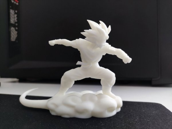

Odštampah jednu Goku figuru (11cm u visini) i baš mi se dopalo kako je ispala. Nivo detalja na figuri ovih dimenzija za FDM štampač su zaista odlični. Mislim da sam je štampao visinom sloja od 0.16mm. Ovo je prvi put da sam isprobao Tree support i pokazalo se odličnim za ovakve figure.
