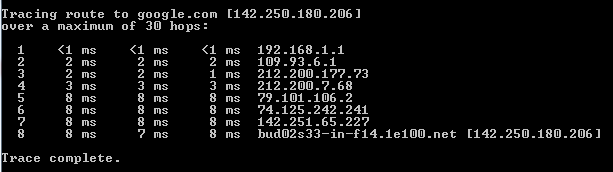

sbb izgleda radi duplo natiranje...
kad se uradi traceroute prvi hop je gateway (normalno), drugi hop je u 100.64.0.0/10 opsegu sto je CGN (razumno), treci i cetvrti hop su u 172.16.0.0/12 rasponu sto je private network raspon. tek peti hop je backbone bg-ne-[... i tako dalje].sbb.rs
edit: nesto sad mislim, ovaj 172.16.x je verovatno takodje posledica CG-NAT-a, ali sto dvaput hop na isti IP, sto li rade loop
addendum: ignore the message above, kasno je uvece pa razmisljam o glupostima, verovatno nisam u pravu ni o cemu
Hajde neko neka postavi sa Telekoma do Googla, meni se uvek cinilo da imam bar jedan vise hop nego sto treba :D
