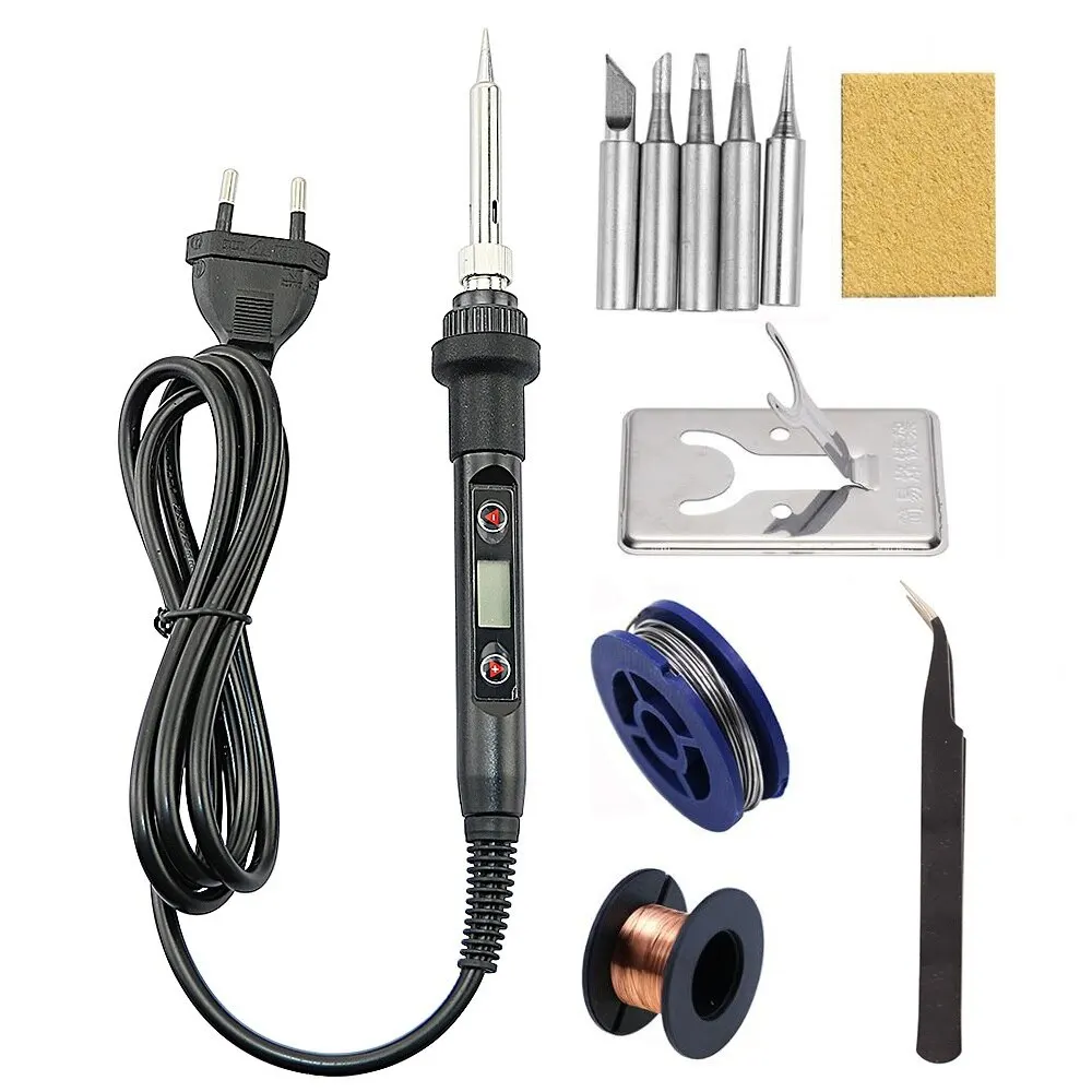

Ima li neko iskustva sa ove dve lemilice i da li je velika razlika između 60W i 80W tj. da li uzimati ovu jaču? Nemam ništa specijalno da lemim, više bih uzeo ako nekad zatreba i da se učim možda, jer sam svega jednom ili dva puta nešto lemio.
Tačnije možda bih probao skinuti i zalemiti čip na RPi, ako uopšte bude moguće, jer vidim da ljudi za skidanje koriste fen sa vrućim vazduhom koji nemam.
To su jeftine lemilice, ne moze da se ocekuje bog zna sta od njih.
Bolje pregledati opise onih koji su je kupili na samim oglasima...
Naravno, ni ne ocekujem nesto specijalno, nego cisto da pitam ako je neko odavde uzeo, pa mozda ujedno ima preporuku za neki kvalitetniji vrh.
