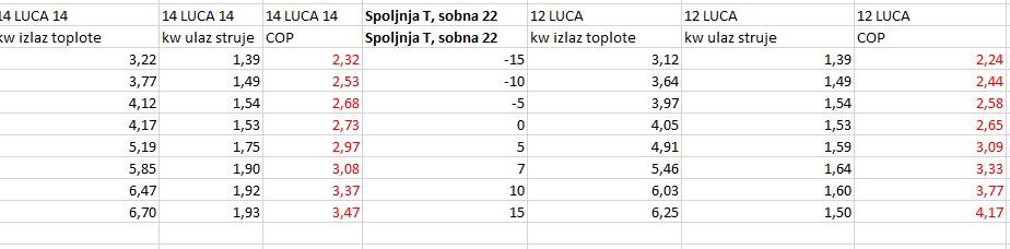

Luca 14 ti nije nikakav upgrade u odnosu nas 12 vjeruj. Možda u hlađenju, ali ono ti je nebitno. Za Mitsu nemam podatke. Ganjaj nešto na R32 ako već pazariš po standardnim cijenama.
    49.1 KB · Pregleda: 19
Luca 14 ima 20% jaci izduv, sto znaci za velike prostore.
Sve ostalo je jako slicno.
Ja bih radije uzeo 18KLCA jer daje 4.8kW na -10c, ali je to 25k vise.
Ili za iste novce Mitsubishi 45ZSP, koji sa 40kg spoljasnjom ne moze da bude slab na minusima.
Vidi sa tim drugarom koje cene moze da ti da za neke malo jace klime, ne rade ti posao te slabasne sa ispod 30kg spoljasnjom, moja preporuka je da gledas neke sa 30+, a najbolje 35+kg spoljasnjom.
Ne vidim išta u svijetu dvanaestki što može za iste novce napraviti značajan iskorak nad 12LUCA, iako je baš vremešan model.
Da je izduv jak, to stoji. Hladila je 14LU sama kuću iz potkrovlja, pogotovo kad se ukluči powerfull, to je uragan. U hlađenju je osjetno jačeg kapaciteta od 12ke, što je i prevagnulo da ide u potkrovlje kod mene, jer joj je primarni posao da ljeti malo rashladi, a zimi samo malo dogrijava sprat.
    201.9 KB · Pregleda: 19
