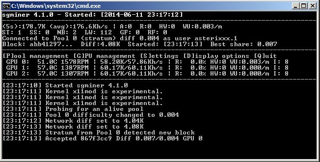

Evo probao sam i sa onim sto je Apple dao i onaj sto sam ja mislio da je ali imam 60khash po kartici :D, negde gresim, verovatno je nesto elementarno ali standardni sgminer mi radi sa ovim "tekstom" :
setx GPU_MAX_ALLOC_PERCENT 100
setx GPU_USE_SYNC_OBJECTS 1
sgminer --kernel darkcoin -o stratum+tcp://coinotron.com:3341 -u asterixxx.1 -p 1
"intensity" : "13",
"vector" : "1",
"worksize" : "256",
"kernel" : "x11mod",
"thread-concurrency" : "8192",
"lookup-gap" : "2",
"gpu-engine" : "1050",
"gpu-memclock" : "1250",
"gpu-powertune" : "20",
"gpu-vddc" : "1.087",
"gpu-threads" : "2"
Sta jos fali? Znaci skinuo sam fajl sto je Apple dao, ubacio ovaj bat fajl ali ovde ne radi ni kao onaj standardni..

Sa tim podesavanjima mora da ti radi, ja imam identicna podesavanja samo sto mi je int 18 i nemam "gpu-vddc" red i 280x karte mi daju 3mhsa sa ovim minerom.
Obrisi stari miner i konfigurisi novi.
A da to nije možda, zato što dva puta imaš "kernel". :D
Kako nisam podesio intensity? Pa isti bat je stavljen u obe verzije u oba je "intensity" : "13"
ovaj 280x je isti, samo su verzije minera drugacije, ali ocigledno da ne radim nesto dobro...a koji fajl pozivam iskreno nemam pojma, ja samo pratim instrukcije ili bar pokusavam, mislio sam da je u novoj verziji sve isto tj samo treba da ubacim isti bat i da ce proraditi.
sam633 - pa kernel imam 2 puta i u standardnoj verziji pa radi sa oko 2Mh, nemam pojma :)
Pogledajte prilog 143716
ne radiš dobro ono što sam ti rekao. ti sad možeš da me ubeđuješ kako je to ipak ok a možeš i da istražiš gde si zeznuo, a dao sam ti hint. vidiš valjda da ti je I: 8 na svim kartama u prvom screenshotu.
E vidim da je 8, to je ono sto je cudno, a isti sam fajl stavio i u tu novu verziju, krastavac ne znam sad sta je. Hvala u svakom slucaju ;).
taj default se valjda uvek učitava
Obrisao sam sgminer.conf, to imam samo u sgmineru sa kojim dobijam 2MH po kartici, kad to obrisem imam isto oko 60kH kao i kod novije verzije..:trust:. (verovatno je tebi to toliko jednostavno da ni ne pomislis sta ne radim dobro al eto..)
znaci sa ovim koji daje oko 3MH ja imam 60kH a koristim isti bat fajl https://www.dropbox.com/s/5a98m3vvzn8jtjd/sph-sgminer_x11mod_b2.7z
ako tu treba nesto drugacije odraditi nego u klasicnom sgmineru koji u kernelu nema te mod fajlove onda tu gresim, al nisam shvatio da treba nesto drugacije..

Ima vec gore negde ali evo ponovo:
-k x11mod

pa ovo je kupus...
ovo
-k x11mod
je format za bat fajl sa bespotrebno dvaput navedenim kernel parametrom
a ovo
"intensity" : "16",
"vector" : "1",
"worksize" : "256",
"lookup-gap" : "2",
"gpu-memclock" : "1500",
"gpu-threads" : "2"
je format za conf fajl
stavi samo ovo u bat
sgminer -k x11mod -o stratum+tcp://coinotron.com:3341 -u asterixxx.1 -p 1 -I 18 -g 2 -w 256 --gpu-engine 1050 --gpu-memory 1500 --thread-concurrency 8192

:d - pa ja sam samo prekopirao odavde krastavac i smanjio klokove i napon https://bitcointalk.org/index.php?topic=623409.0
evo idem da menjam..
edit- promenio sam, samo bljesne i nista...hvala na pomoci zaista ali sad sam vec stvarno umoran, ceo dan buljim u monitor, dosta je :). Pogledacu sutra hladnije glave. :wave: Ono sto mi je cudno bilo sto taj kupus radi normalno sa sgminerom prvobitnim, ali ovde ne

Zeznuo sam te, umesto gpu-memory stavi gpu-memclock :)
E izgleda radi ovaj kupus fajl :D, trenutno imam oko 2,85 po karti na 1000/1250 i intensity 16, malo testiram minimalan napon i podesavanja. Samo sam ubacio onu tvoju izmenu i proradilo. Dobro pucalo je na pocetku, jer je bio I 18 i verovatno nizak napon za jednu kartu ali za sada ovo radi. Hvala (i ostalima) na pomoci.
Jos samo da namestim na 2 masine gde imam i 7870 i 7950 i bice dobro, mada mi se cini da ne moze da se mesa 280x sa ostalima zbog g-2 al videcu ;).
Kakav sad kupus? Ne zbunjuj ljude. Ili *.conf ili *.bat.
