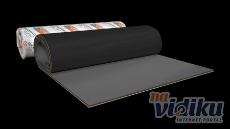

Međutim, ovo za vrata me mnogo baguje, pa se pitam da li je moguće na njih nalepiti nešto poput ovog:
ili možda:
Konkretno me zanima da li je neko imao slična iskustva, ili zna da li bi mi lepljenje dodatnog materijala koji ima izvesnu masu i težinu, oštetila vrata na neki način.

Postavljena izolacija (azmafon), sjajno izoluje zidove sa postavkom :) Međutim - i nisam skapirao da će mi to biti problem, sad mi zvuk najviše dopire kroz PVC vrata. I plafon gde kao da stampedo bizona hoda a ne komšije penzosi no dobro, tu sam hteo da prođem jeftinije pa kao neću i na plafon :D
ili možda:
Mislim da nebi imalo nikakav uticaj na vrata i šarke. Mala je to masa da bi bio problem.
Zvukoizol flex:
Površinska gustina, kg/m²0,32
Ovo za vrata je skroz logicno, ali je pitanje dodatno, koje bi trebali da nekako tesitramo u praksi, koja sobna vrata kupiti na Balkanu a da imaju zvucnu izolaciju ? Jer ovo sto valjaju sad je uglavnom karton i neki mdf, punog drveta gotovo da nema na trzistu.
