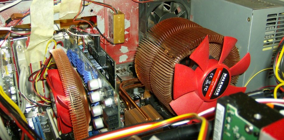

isti qler, isti mod, samo moj mod :)
posto sam ponovo uradio to sto sam rekao,
da nikada vise necu podmazati qler koji radi,
i zeznuo oba zalmana, tj. posle toga su postali jako bucni,
pa sam bio primoran na isti mod.
qler je bivsi masterculin koji je vec bio poliran,
samo sam ga ja jos uglancao,
stavio xilence dvanaesticu na 9500 a na vf700 osmicu
evo slika :
jedino cimanje je bilo kako namestiti 12
a da ne kaci hladnjak,
tako da sam napravio male nosace od plastike,
(koriscena je plastika koja zatvara 5,25 otvore na kucistu :D)
jos nisam stigao da istestiram masinu i temp.

Zanima me koliko si dobio stepeni sa modom Zalmana na VGA karti?
prakticno nista,
i stari zalman je osmica tako da....
samo je mnogo mnogo mnogo tisi xilence
i na 100% rpm i na 60% rpm
modovanje nisam radio zbog temperature nego zbog tisine
ali cpu je malo hladniji za 4 stepena
