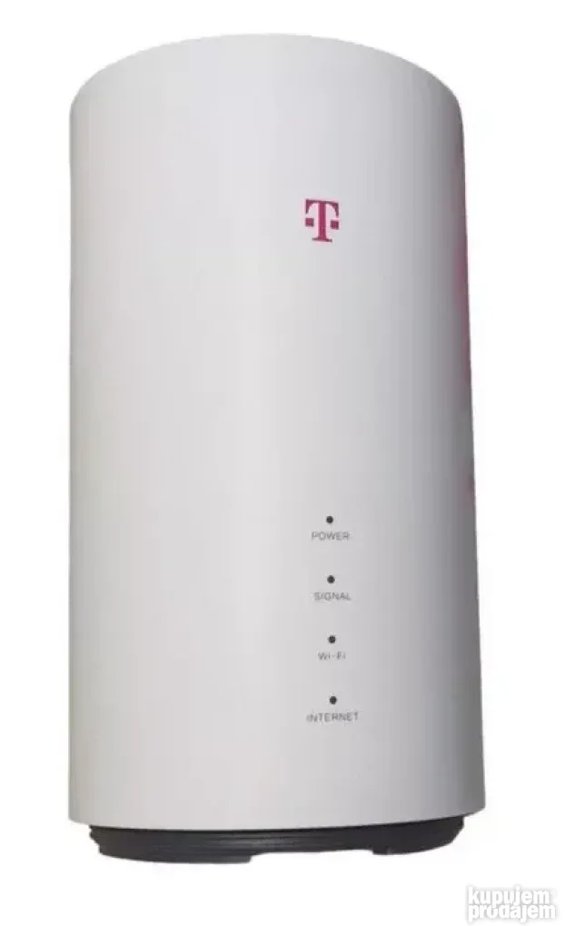

Videh u nekim prethodnim odgovorima ovde da je neki kolega kupio neki Huawei sto izgleda ko lebac, to jes ko oni JBL bluetooth zvucnici okrugli, jel taj dobar ?
Evo gledam na KP, sad me iz cistog opsteg znanja zanima zasto postoje 4G ruteri od par hiljada evra .. ? Hvataju signal sa planete Vikler ?
Treba ti bar Cat6 modem/ruter za maksimalnu brzinu kada je signal dobar. Jačina signala ti se menja u zavisnosti koliko je daleko njihova antena na koju se kaćiš tog trenutka. Kažeš da ima 3 u regionu ? Treba znati gde su jer te oni prebacuju sa jednog na drugi a zbog tog modema ne može sam da nađe najbolji. Isto to mi se događalo sa A1. Na jednom predajniku odličan signal ali bedan protok zbog opterćenja a na drugom slabiji signal ali manje opterećenje pa bolji protok. U proseku sr***e. Situaciju je malo popravio Modem/ruter Huawei 535-333 jer je uvek sam hvatao najbolji prijem.
neznam gde si video 4G ruter za par hiljada evra, možda neki pro ruter sa dodatkom 4G modema. Ovi 4G su modemi sa dodatkom rutera. Ako ima samo jedan Rj 45 konektor onda jeto samo modem, ne i žični ruter.

Imam ponudu da uzmem mnogo jeftinije nego sto je na netu, ovo - TP-link MR500 4G+
100 eur je na KP, ja bih mogao da ga uzmem za 80 eur preko prijatelja koji uvozi tehniku
Jel ce da mi radi posao ? Kapiram da je zbog cene ako nista drugo, bolji nego ovi generic huawei ruteri
За мање пара имаш већ на КП огласима пуно бољи Хуавеи b535 који је cat7 и има 3CA.
Mislim da je @jason13 pisao utiske za taj model u nekoj od tema, pretrazi.
jes da su polovni al gledam sad na KP, jel mi onda ovo ubedljivo najbolje za te pare -
Cat12, AX3000, jak Wifi signal (citam specs sa drugih sajtova), pouzdan prodavac kaze da su testirani i rade
