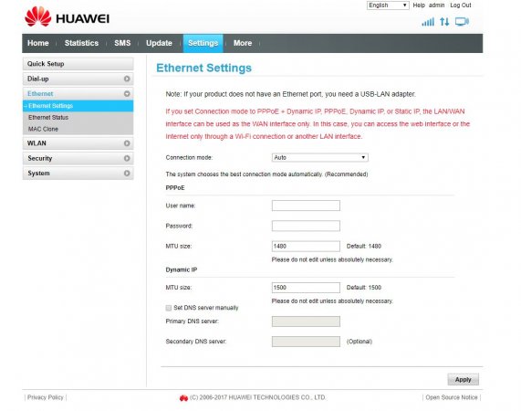

Ja sam se ulogovao na ovaj Huawei b315s-22 ruter, ali ne vidim ova podesavanja.
Ovo se kod nas ne moze podesiti prema uputstvu?

Ako nisi rešio ovo sa DNS na B315, evo screen shot gde se nalazi manual podešavanje. Trenutno sve radi bez problema, pa nema smisla da sada upisujem Google DNS-ove i proveravam kako radi.
    97 KB · Pregleda: 88
