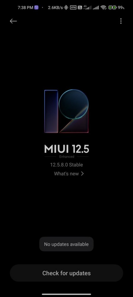

Stigao MIUI 13 konačno
    42 KB · Pregleda: 27
Ti imas pro verziju ili obicnu?
Ja imam Pro,.još update nije stigao, ali i kad stigne neću ga odmah prihvatiti. Čitam da su mnogima brick-ovali fon sa novim update-om.
