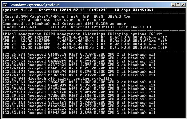

4xAsus R9 280X DC2T@1000/1000, potrošnja ~490W@1050mV, fanovi na 40% fiksno od 50 do 80 stepeni. Zagrejane kartice, samo sam ugasio stari miner i pokrenuo novi, da ne buni svega par minuta rada.
Miner je iz prve poruke threada, prethodni je bio neki od 03-06-2014 i davao je ~2700khash po kartici i ukupnu potrošnju od 470W.
sgminer.exe --kernel x11mod --device 0,1,2,3 --lookup-gap 2 --shaders 2048 --thread-concurrency 8192 -I 16 -w 256 -g 2 --gpu-engine 1000 --gpu-memclock 1000
Update: dodao i gpuZ shot za verziju drajvera i biosa.
