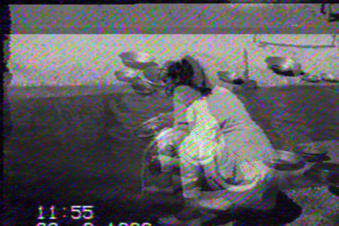

Imam Leadtek TV2000 XP Global i imam problem, dobijam losu sliku sa VHS-a. Da li moze neko da mi pomogne vrlo mi je bitno. Hvala na odgovoru.
    69.5 KB · Pregleda: 78
    72.5 KB · Pregleda: 81
    73.2 KB · Pregleda: 78
Nasao sam gde je problem. U Win Fast Wizard - Video Source Composite in, ali neznam koji video format PAL_ B,D,H,I,M,N koji PAL ako moze odgovor.
