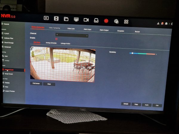

Evo slika - ako treba nešto dodati: javite

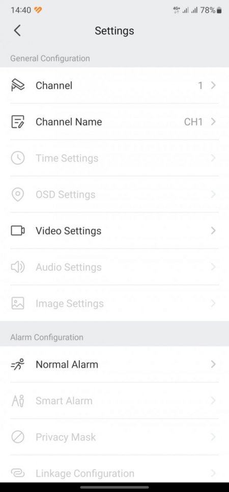

Evo i sa podešavanja aplikaz
Ako gledam u "real time", svaki put kada nešto mrdne u dvorištu, uveća se slika sa te kamere i imam notifikaciju na rekorderu, ali ne i na aplikaciji
    43 KB · Pregleda: 26
    20.9 KB · Pregleda: 22
    31.5 KB · Pregleda: 18
    34 KB · Pregleda: 42
Kada gledam u "Real Time" na TV u direktno sa rekordera, podesio sam da slika sa te kamere ode u Full screen ako se desi detekcija pokreta - to je uvek zabeleženo u notifikacijama rekordera ali ne i na mobilnom
Nemam opcija za smart event.
Ako stavim veću osetljivost onda imam događaje svake sekunde leti od insekata - ovako se bar na rekorderu pali na veće komade a na mobilnom je svejedno jer reaguje kako kad.
Evo definisane površine.
Uputstvo sam naravno listao - možda mi se nešto omaklo - tenkju

Malo sam se igrao i podesio u aplikaciji DMSS da dobijam notifikacije. Vec sam imao sve to odradjeno da dobijam screenshot na email, ali to je malo dosadno i dobija se uvek 2 email za jedan dogadjaj. Tripwire event i tripwire clear...
U aplikaciji samo odobrio da mi salje za taj uredjaj i koji kanal. Samo je pitanje da li je moguce gledati taj snimak u slucaju da nestane interneta u trenutku ili ako neko sabotira nadzor (mazne snimac) :D
E mail ne moze da mazne... kad stigne ostaje tu.
Reci mi molim te, vidi li se na sličici notifikacije šta je njen uzrok? Javi ji se baš na svaki događaj notifikacija? To je ono što me muči (pisao iznad)...
