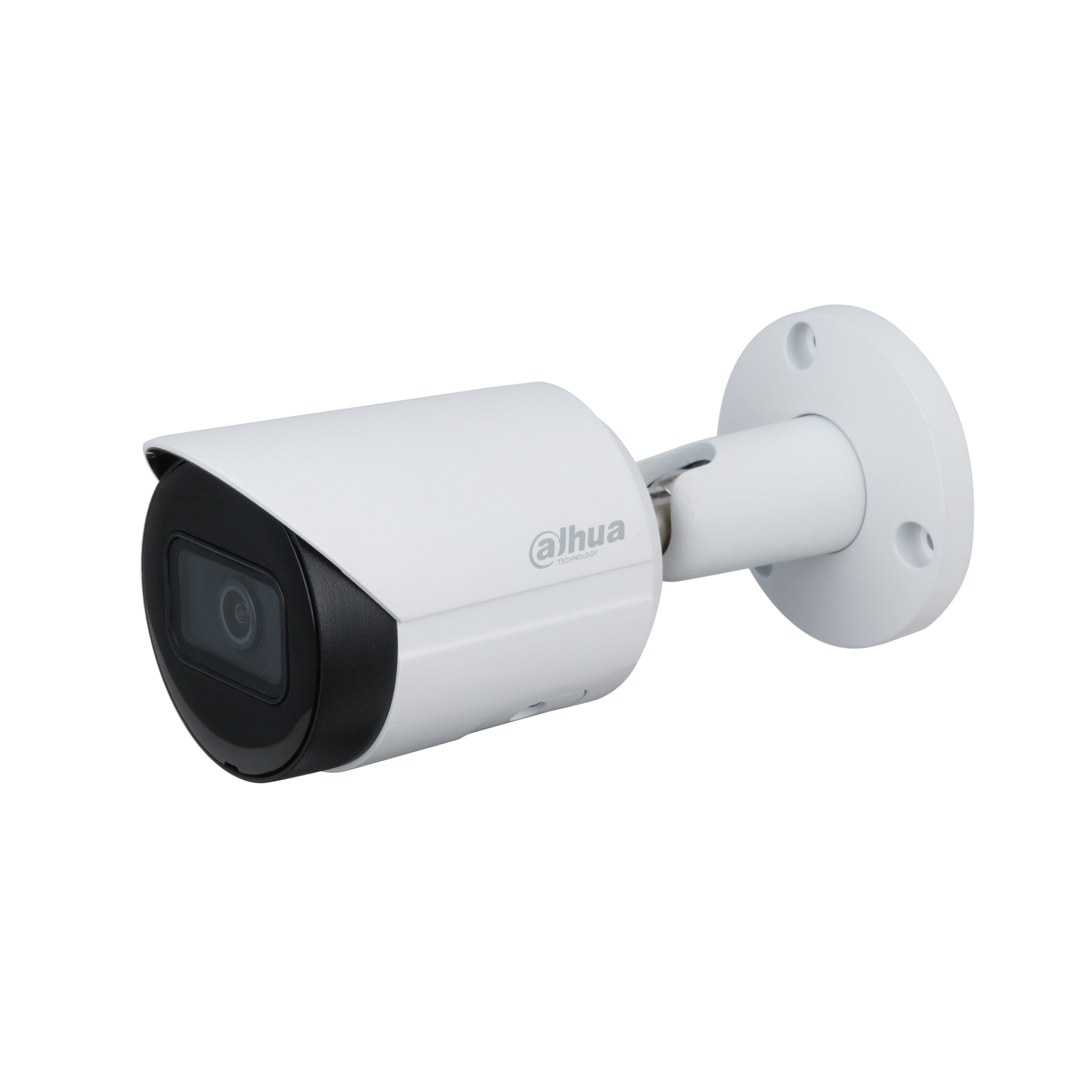

pozdrav od mene, totalnog laika sto se tice video nadzora
zanima me da li se isplati da kupim 2 poe kamere, poe switch i nvr da to sastavim
npr
plus neki hdd
jurim ove poe kamere jer sam jos pre par godina izvukao ethernet kablove od rutera do nekih mesta u i oko kuce gde sam planirao kamere
ili sam u zabludi i imam neku bolju soluciju. ako imam, recite sta i kako
voleo bi da izbegnem provlacenje drugih napojnih kablova ako je moguce
bakara
22.01.2005
10,232
935
IP kamere su skupe o tome smo pricali na prethodnim stranama, tako da ako mislis da iskoristis te kablove nemas bas puno izbora osim da kupujes neke kineze sto ti ne bih preporucio.
Druga opcija su CVI kamere od dahua gde za te novce verovatno mozes da stavis i kamere od 8mpix a mozda mozes i da iskoristis postojece kablove to bi neko morao da pregleda.
psy
05.08.2005
52
310
to vec deluje prihvatljivo, hvala ljudi. javicu se ako zapne nesto pri montazi
