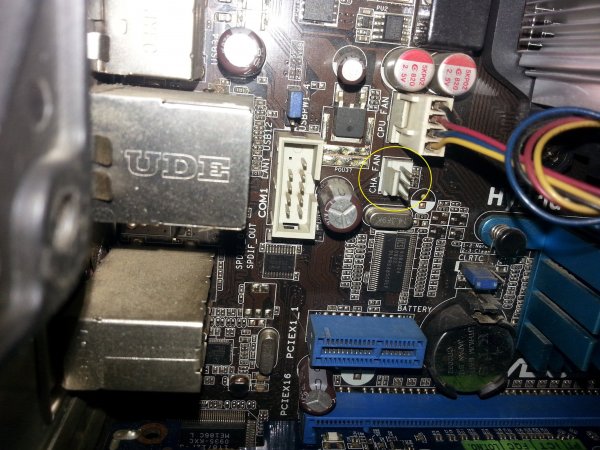

Rekoh da ne otvaram novu temu,
u starom PC-u dodao sam stari vent i priključio ga na 20190929_180029.webp, kad sam upalio PC, vent se celo vreme vrti najvećom brzinom, evo iz biosa 20190929_175545.webp, kako da ga unormalim? Postavljen je da ubaca vazduh u kućište.
3 pin samo u biosu a tačno kako zavisi ne samo od proizvođača već i od modela matične.najčešće je ili fiksno po procentima ili generalni profil odvojeno za 3 pin ventilatore.jako mali broj ploča ima softversku kontrolu 3pin ali ne košta da vidiš menjual od ploče i dal i šta može softver koji ti daju.
tu je i speedfan,ako si ono baš teški mazohista. 🙂
Radi se o ovoj ploči, koliko sam razumeo, fan sa 3 pina nema mogućnost podešavanja rpm-a dok sa 4 pina ima? Pomenuta slika bios-a, može da se podešava kada da se pali, pri kojoj temp., zadavao sam i te parametre ali promene nije bilo vent. je radio na najvećoj brzini.
E sada ako vidiš nešto, kaži?
nije me mrzelo da pročitam menjual i tamo lepo kažu da ta ploča podržava q fan (regulaciju obrtaja) samo na cpu fan hederu.tako da jedino da pokušaš sa 4pin pwm spliterom ili hardverskim fan kontrolerom.
Hvala Vam na savetima, rešio sam problem tako što sam drugi vent stavio preko molexa, nije mi jasno čemu onda služi taj 3-pinski priključak na ploči ako tera vent na maximum, da bi se priključio Fan Controller?
imaš 3pin ventove na fiksnoj brzini,gađaj tu do 1200rpm malo debljih lopatica,fino vazduha guraju a ne čuju se.nekad bilo onih sa krstačom za mislim 600din,još imam par po računarima vrte i dalje.
Zato što određene ploče (i tvoja verovatno) imaju aplikaciju kojom iz Windowsa možeš da podesis fan i obrtaje.
Sent from my EML-L09 using Tapatalk
njegova nema,kao ni 99,posto i sličnih i iz perioda,fiksna je voltaža na tom pinu.
Znači na tom pinu može samo vent koji ima ograničen rpm ili da se postavi fan controler što kaže vladat1@ pa da on reguliše rpm?
Ja bih pre išao na neki jeftini fan controler.
