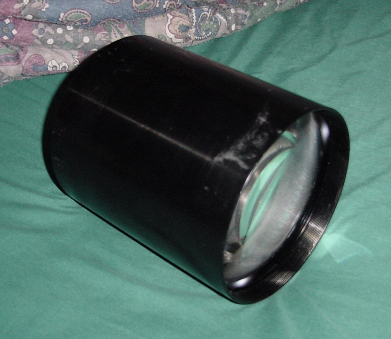

imam par triplet sociva sa pravih bioskopskih projektora ako nekom treba neka se javi na pp
ovo nije slika mojih ali cisto da vidite.
dobri su za pravljene mini led lcd projektora od nekog mp4 playera i sl.
Evo posto prethodnu poruku ne mogu menjati da dodam specifikacije mojih sociva
1. 6115964 ISCO-GOTTINGEN Germany KIPTAR 1:2,3/130 ima u sebi 3 sociva vel. kucista 118 x 62.5 mm
2. P 58592 RATHENOWER OPTISCHE WERKE CINERECTIM 62,5/140 ima u sebi 2 sociva vel. kucista 97 x 62.5 mm
3. 110213 BENOIST BERTHIOT CINESTAR F=110 F/2 imam samo prednje socivo vel. kucista 124 x 62.5 mm
4. 4864234 CARL ZEISS JENA KIPRONAR 1,9/140 imam samo prednje socivo vel. kucista 194 x 80 mm
5. IMAM JEDNO SOCIVO SJEDNE STRANE IZBOCENO A DRUGA RAVNA 65 MM IMA NEKI NOSAC
6. IMAM 4 SOCIVA OD RASTURENOG KVADROPLETA 58mm, 58mm, 42mm i 52mm
Ovo sam sve kupio za moj projekat mini led projektora ali nema se vremena pokrenuo sam isplativiji projekat osim uzivanja u slici.
Zainteresovani neka mi posalju email u pp za slike
