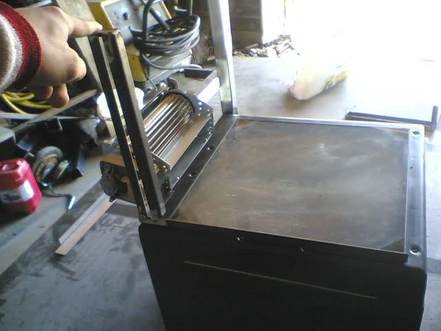

danas sam zvachnino zavrshio moj uredjaj
bilo je tu svega, varenja, brushenja, sechenja...
ewo kako je sve pochelo
lep septembarski dan, ja se smorio, otishao na buvljak, i sluchajno vidim grafoskop... odmah se ja setim burazera koji mi je prichao za ovaj projekat, i iscenkam se za grafoskop...
onda je pochela teshka potraga za polovnim TFT 15" monitorom, do 150e max... i tu sam moze se reci imao srece, jer sam sluchajno u oglasima video radnju koja se bavi prodajom monitora, otrchao tamo, i oni mi rekoshe da je monitor prodat, medjutim da je taj lik koji je rekao da mu ostave monitor otishao da zmeni evre i nije se vratio vec 2h tako da je verovatno odustao... onda ja lepo kupim taj monitor [za 135e] i isto veche ga za nekih sat i po rasklopim [nikakva mudrost] btw to je bilo chini mi se polovinom januara
e onda sam do skoro [chini mi se polovine marta] trazio majstora koji ce da mi po iole pristupacnoj ceni produzi one kratke kablove... posle dva puna meseca trazenja, odustanem ja i odem kod ortaka da probamo da zalemimo, pa ako sjebemo neshto nema veze. tek shto smo sav alat izvadili na sto, dolazi njegov sin i kaze nam da ima nekog ortaka koji se bavi tehnikom, a tu blizu je. Zove on njega, ovaj se ne javlja... i tako pola sata, gotovo resili mi da pochenmo da lemimo, kad zvoni telefon ewo ga...
odemo mi kod tog majstora, vidi on shta je... kaze nema problema, to cje biti nekih 10e ja saw hapy [za to su mi trazili 80e] i za 7 dana to meni chovek stvarno korektno uradi i ja mu dam 15e
kada je ovaj produzio kablove, odem ja kod tog ortaka sa kojim sam hteo da lemim monitor, i onda on poshto ima skoro celu radionicu u garazi, mi upakuje projektor, zavari okvir, sa gornje strane upakuje prekidace za podesavanje slike paljenje i gasenje monitora, montira ventilator, sve namesti da se ukljucuje na samo jedan utikach, stavi ukrajsne lajsne...
ewo danas je konachno zavrshio, probao sam i radi perfektno
feeling je ne verovatan
dakle sam rad kao rad je lak, medjutim treba mnogo cimanja i mnooooogoooo srece kod kupovine monitora...
shto se tiche komponenti dosta njih mozete da nadjete na buvljaku u Bubanj potoku i to u onom delu gde su polovne stvari, bitno je samo oticji rano [oko 8.30- 9.00 biti na buvljaku] jer vec od 12 ljudi pocinju da se pakuju, a za 2 sata jako tesko moze da se predje ceo buvljak detaljno
ceo projekat me je kostao 250e sa polovnim komponentama

uzgred ima jedna stvar koja me bash bash bash nervira... krajevi monitora se ne vide, tako da i pri projekciji slike fale krajevi, bash sam gledao u podesavanjima i nema nishta da se slika malo suzi, tj da ivice okvira prilagodim slici, to me bash bash bash nervira, kad sam to video totalno sam se razocharao
http://img.photobucket.com/albums/v634/MirkoSCG/wallprojektor/slika04.jpg
http://img.photobucket.com/albums/v634/MirkoSCG/wallprojektor/3.jpg
http://img.photobucket.com/albums/v634/MirkoSCG/wallprojektor/2.jpg
http://img.photobucket.com/albums/v634/MirkoSCG/wallprojektor/1.jpg
http://img.photobucket.com/albums/v634/MirkoSCG/wallprojektor/8.jpg
http://img.photobucket.com/albums/v634/MirkoSCG/wallprojektor/7.jpg
http://img.photobucket.com/albums/v634/MirkoSCG/wallprojektor/6.jpg
http://img.photobucket.com/albums/v634/MirkoSCG/wallprojektor/5.jpg
rasklopljen TFT
http://img.photobucket.com/albums/v634/MirkoSCG/wallprojektor/rasklopljen TFT/1.jpg
http://img.photobucket.com/albums/v634/MirkoSCG/wallprojektor/rasklopljen TFT/2.jpg
http://img.photobucket.com/albums/v634/MirkoSCG/wallprojektor/rasklopljen TFT/3.jpg
http://img.photobucket.com/albums/v634/MirkoSCG/wallprojektor/rasklopljen TFT/slika4.jpg
http://img.photobucket.com/albums/v634/MirkoSCG/wallprojektor/rasklopljen TFT/5.jpg
http://img.photobucket.com/albums/v634/MirkoSCG/wallprojektor/rasklopljen TFT/6.jpg
http://img.photobucket.com/albums/v634/MirkoSCG/wallprojektor/rasklopljen TFT/7.jpg
http://img.photobucket.com/albums/v634/MirkoSCG/wallprojektor/rasklopljen TFT/8.jpg
inache kvalitet slika i nije bash neki [slikano je mobilnim telefonom]
Sad sam pogledao slike projektora.Napravio si veliku gresku toliko omakavsi tft panel od fresnelovog sociva(zato ti MNOGO sece).MORAS da montiras tft sto blize fresnelovom socivu(ono plasticno ispod stakla grafoskopa).TFT je kod mene 7mm od fresnelovog sociva.Imas dve opcije:-1)da postavis tft panel na staklenu plocu grafoskopa(ako ne koristis 400W metal halogenu) , i bice dovoljno da je hladis samo sa gornje strane(probao sam to,nema sanse da se ugreje) pod uslovom da ti radi ventilator u grafoskopu ,i sa sijalicom koja je vec bila u grafoskopu(halogena 250W) ili sa 150W metal halogenom ti ne treba nikakvo dodatno hladjenje.2)Da skines gornji poklopac u kome se nalaze fresnelovo socivo i stakleni poklopac i da napravis novi u koji ces da ugradis hladjenje , socivo i tft(kao sto sam ja uradio).BTW ako nisi stavio temperaturno staklo,obavezno ga postavi da ti stiti fresnelova sociva(ako koristis jace lampe 350W za halogene,250W za MH),ako koristis 400W MH pod obavezno.
Ima u podesavanjima ,i monitora i graficke.Ali ti preporucujem da to uradis u drajverima za graficku:-desktop--properties--settings--advanced--displays--kliknes na jezicakpored paljenja izlaza za sekundarani monitor(projektor)--adjustmens.Tu imas podesavanje velicine slike i njen polozaj.Ovo sve uradi kad su ti ukljucena oba monitora(monitor+projektor).Podesavanja memorisi u scheme(napisi neki naziv npr.:projektor+monitor).Sliku video materijala(DVD,TV,....................),ce najcesce prikazivati na samo jednom monitoru,zato ces morati da ukljucujes projektor kao primarni , ili kao jedini display.Podesi kontrast,boje ,gamu,na monitoru,ako vec nisi to uradio.BTW vecina igrica ce prikazivati sliku na oba bez problema. ;)

u nekim od predhodnih postovam sam se zhalio da mi pola slike fali...
lepo ja vecheras skapiram da je to od stiropora, uzmem ja lepo isechem stiropor pogledam, sa ono lepo nema vishe senke bije sa svih strana, ali ta jedna strana monitora je totalno izgubila svoju boju... znachi bleda je i ne projektuje se na zid... i to samo jedan deo [od prilike 1 cm tft] ovo ostalo je ok...
sutra cju odneti kod ovog lika shto mi je sredjivao kablove ako moze da sredo ,moze ako ne onda cju swe da bacim

Mirko BGD:-Kakav stiropor???A sto se tice gubitka dela slike skoro garantovano je do kabla.A i dalje ti je taj razmak tft-a od fresnela prevelik.Puno srece sa kablom :wave:
jesi bash bash bash siguran da je do kabla? jel mozhe da bude do nechen drugog recimo nagnjechenjea monitora?
Ja sam jednom prilikom lose vratio nazad kablic od elektronike do tft-a,posto sa morao da rastavim projektor(ne ceo) , jer sam menjao ventilator(onaj iz grafoskopa je prolupao,a bio je ko zna koliko star),pa je krenuo da brljavi(zezao sam se jedno 15min dok nisam sredio).Ili si ostetio tft-ovu elektroniku,ako nije kabl mada mi deluje kao gubitak signala na kablicu.Kada je monitor iskljucen ,a ukljucena lampa dobices istu bledu sliku.
ali to nije na celom TFT nego samo 1cm sa lewe strane...
ovo ostalo je ok
ah ne radi prokleti ICQ imash li MSN ili bilo shta?
Eh,a sad cu da ti malo zvocam pre nego ti odgovorim:-Zasto,o zasto nisi procitao(bar dobro procesljao)ono sto se nalazi na onim linkovima,kad sam ti lepo rekao:pod obavezno!-A sad pravis greske koje ne bi napravio da si procitao,i pitao ranije sta je trebalo.
Kad ekran ima signal on ce bar da zatamni povrsinu na koju dolazi signal.Probaj ovo pa ces videti sta ti govorim:Upali sijalicu u grafoskopu,ali ne i tft pa kad se malo ugreje sijalica upali monitor.Videces da se ekran zatamnio kad si upali tft.Ako nemas signal kroz kabl nema sta da polarizuje tft(nema struje) , dobijas deo bez signal koji ne pokazuje sliku.Ako je isto tako kad prikazuje sliku,ili kablic ,ili si sjebao nesto.Mada i tada mozes da prikazujes sliku , ako podesis velicinu i mesto slike u drajverima , onako kako sam ti opisao.
dakle ewo shta mislim da je bio problem
poshto je dotichni kabal isuvishe kratko produzhen, verovatno se desilo da se odlemila jedna zhica... to cju videti sa GIGAFANOM ili cju odneti onom liku shto mi je produzhavao te zhice...
