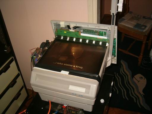

Paaa,evo gde su otisle pare za upgrade.Evo i slicica :d (Ji 4tze: kasnije ce biti detaljnije :) slikama sam povecao kompresiju ,a ostavio rezoluciju,jel bolje sad :) ),i izvinjavam se digitalac je malo stariji(3-4god):

E,da nije moj i jedva sam dosao do foto aparata :S: ,inace bi ste videli kako izgleda unutra :smash:

svaka cast, konacno si ga napravio. nego na slikama ne mogu da ocenim koliko je dobra slika koju ti daje projektor. kakav je tvoj utisak? da li si zadovoljan sa slikom? moze li da se uporedi sa nekim solidnim projektorom?
Ja sam prezadovoljan(samo osvetljenost mora da se podesava za pojedine filmove).Ukratko.

Eh, zaboravih da napomenem da su prve slike napravljene bez zatamnjenja oko tft-a(1mm karton oko tfta)sto je ometalo foto aparat,i upotrebljen je Samsung 510N(naravno sa pripadajucom elektronikom.
Za one koji hoce nesto da rade sto se tice projektora,evo malo teorije sa praksom(pdf dokument je na engleskom),sa slikama projektora iznutra(bar koliko moze da se vidi).Ako primecujete gornji deo se odvaja jednostavnim izvlacenjem cetiri dugacka srafa na coskovima,sto znaci kad budete pravili kutiju za projektor,morate da imate relativno lak pristup unutrasnjosti projekora ,zbog ciscenja temperaturno otpornog stakla ,difuzora(frenselovog sociva) ,i tft panela(ciscenje difuzora obavljajte plisanom ili mikrofiber krpom koja ce sluziti samo za tu svrhu),jer se naravno vremenom nakupi prasina.Na jednoj od slika se delimicno vidi mehanizam za podesavanjem visine lampe,on vam sluzi da kad odredite velicinu slike tu istu sliku izostrite(sa visinom lampe se odredjuje zizna daljina).Elekticni delovi su zasticeni aluminijumskim limom zbog toplote.I kablovi ne smeju da budu pod direktnim uticajem toplote sijalice.400W sijalica stvara dosta toplote.A ako hocete izbor izmedju jace i slabije,mozete da uzmete elektriku(upaljac,prigisnica ,i kondezator)za 400W ,a da stavite 250W,pa uslucaju potrebe da stavite jacu(samo pod uslovom da je kapsula u njoj na istom mestu kao i kod druge).Ako budete koristili foto-litografske(za razvijanje slika,pravljenje plocica za elektroniku,...) o tome necete morati da brinete.Nadam se da necu biti jedini koji je napravio projektor :)

eh ...napravio ga i ja...samo ovo je privremena varijanta...ipak mora u kutiju....previse svetla izlazi iz grafoskopa i treba malo jaca sijalica ..bar 500w..ovo sa 250w dovoljno je za projekciju u potpunom mraku a treba zastititi i elektroniku narocito ona koja je u direktnoj vezi sa display-em.....kvalitet slike je odlican...koristio sam tft 15' Samsung 151s ...nije potrebno nikakvo lemljenje .....slike cu poslati kad nadjem malo bolji fotoaparat jer sa HP735..... tesko da se moze uraditi neka slika bez blica..ono sto mi najvise smeta je to sto ne moze svih 15' da stane preko sociva....mozda je bolje resenje naci neki manji display u toj rezoluciji...pozdrav narode...ipak se isplati
