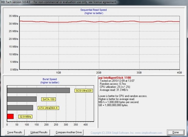

Stari PQI 4GB I-Stick 810 mini [roze boje :-devil-:]
i novi TRANSCEND Flash 8GB JetFlash 600
Transfer filma od 701mb
PQI
upis 2min15sek
citanje 24 sek
Transcend
upis 57 sek
citanje 21 sek
    59.9 KB · Pregleda: 74
    122.9 KB · Pregleda: 53
