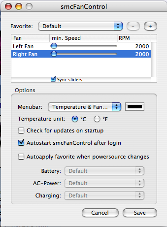

***a sad... Pa unutar smcFanControler-a...
Ideš na Preferences i onda tamo kreiraš Favorites brzine... Imaš sa strane + i - dugmence sa kojima dodaješ, odnosno, oduzimaš brzine... I to ti je to...
Jedino na šta trebaš da paziš je to da ima fora kako se to radi... Znam da sam se je.avao sa time dok nisam provalio kako, a provalio sam kako baš upravo prije nego sam odustao...
Evo ti i .plist pa probaj samo da ubaciš njega, možda ti proradi...
Fajl treba da stoji u /Users/tvoj_username/Library/Preferences folderu.

Stvar je baš jednostavna - pogledaj na slici. Povučeš slajder (ili sa + i -) odrediš neku brzinu i sačuvaš. I tako možeš da napraviš nekoliko pozicija u zavisnosti od toga šta radiš na compu.
Evo i slike...
