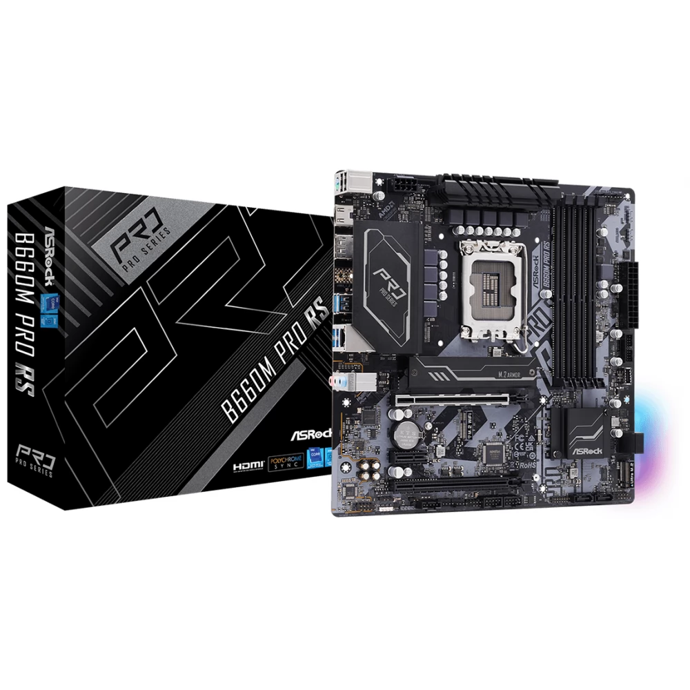

ASROCK B660M Pro RS
Dodje oko 151 euro kod njih.
Ovde je prodaju za 120.
Znaci 151 - 20% je 120 eura. Sta on zaradi ??
To me buni pa kontam da imaju neki sajtovi ili dobavljaci gde je jeftinije.
Verovatno nisu tačne cene koje gledaš na kp.
10% skidaju sa cena na sajtu.Ako je 150e,vrv će ti reći 135e...što se tiče hardvera...Ostalo ne ide baš tako,monitori,tv i sl.To verovatno procenjuju po njihovoj nekoj matematici šta znam.
