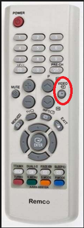

Juče sam zamenio stari STB uređaj za Open IPTV (Amino) za STB uređaj na novoj platformi Huawei EC2108v5 . Pošto imam CRT Samsung tv (72 cm) povezao sam TV i STB vezom scart-činč . Sve radi savršeno dobro (zvuk,slika i sve opcije na novoj platformi) . Jedini problem imam kad isključim TV i ponovo ga uključim ne mogu da pokrenem Open IPTV preko daljinskog od Huawei EC2108v5 sve dok ne stisnem taster VIDEO/AV na daljinskom od Samsung TV .
Da li postoji neko rešenje da se automatski uključenjem Samsung TV-a startuje Open IPTV bez korišćenja tastera VIDEO/AV na daljinskom od tv-a ?
P.S. Na staroj STB platformi (Amino) ova opcija je radila automatski

Tako je i meni na drugom tv-u ,Ali to je do televizora ,mislim ,imao sam lg pre ovog samsunga i on je ostajao na av kanalu ,i posle gasenja .Mozda ima veze sto je pre ovih cinceva bio povezan scart-scart ,ali mislim da nije do toga,vec do samog tv.

Ovako se setuje IPTV daljinski:
Stavi daljinski od IPTV-a naspram daljinskog od TV-a, bez
razmaka. Zatim pritisni i drzi Study dugme na daljinskom od IPTV-a 3 sekunde
dok crvena lampica ne zasvetli a onda pritisni crveno dugme kratko. Zatim na
daljinskom od TV-a pritisni dugme za paljenje/gasenje i trebalo bi da ti
uhvati sam kod i da ti crvena lampica zasvetli tri puta i to je znak da je
primio kod. Zatim kratko pritisni Study dugme i crvena lampica ce se ugasiti.
