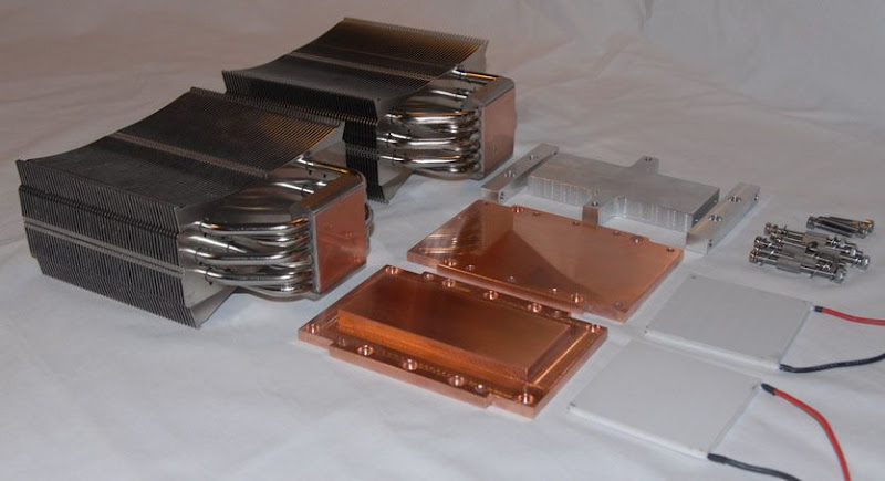

Totalno, ali totalno glupavo. Tip tera E800 na 4Ghz?!?! WTF, koliko vas ovde tera E800 na 4400 na vazduhu. Sto nije malo poterao taj CPU, takt i napon pa da se vidi kako cela stvar kolapsira pod opterecenjem. Peltieri su OUT jer jednostavno ne mogu nista ozbilno da hlade. Sta da je umesto 100W koliko mu je CPU "vukao" trosio 150W ili 200W. koliko ozbiljnih overklokera ovde na forumu ima da im je dovoljno 100W? Ja mislim ni jedan. Manite se peltiera nece to da moze. Eventulano da je "przio" ta dva na 14-15V i hladio ih sa 2koma WB, e onda mozda, ali samo mozda i opet bi sve to kostalo kao PC, a ne bi radilo ni 50% tako dobro. Uzas, "dokon um=djavolje igraliste".
