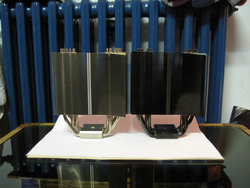

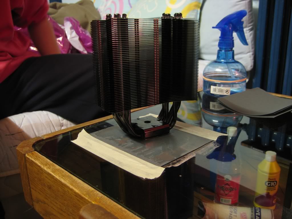

Evo još jednog sessiona koji smo odradili illidan i ja, ovoga puta su se malo ozbiljnije komponente našle na stolu 🙂

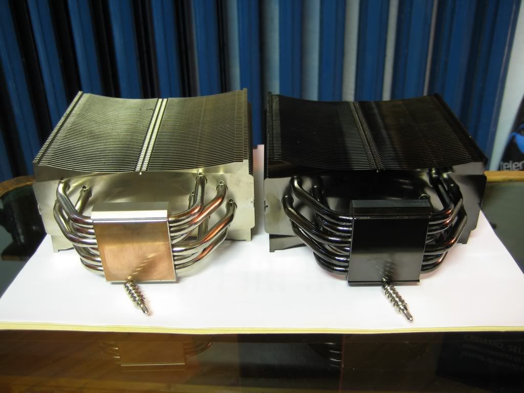

TRUE vs TRUE Black ,)
Pored HS-a, koristili smo sledeće:
600, 800, 1000, 1500, 2000, polir pasta i specijalne krpe za poliranje ThermalRighta 😀

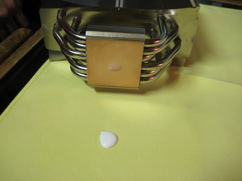

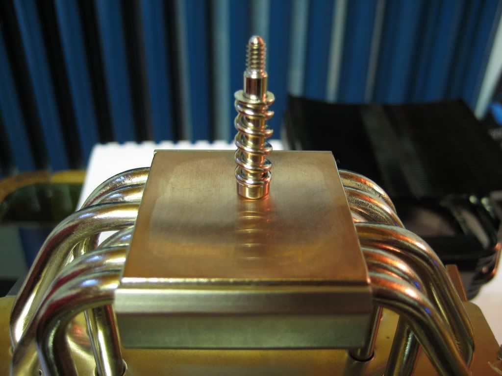

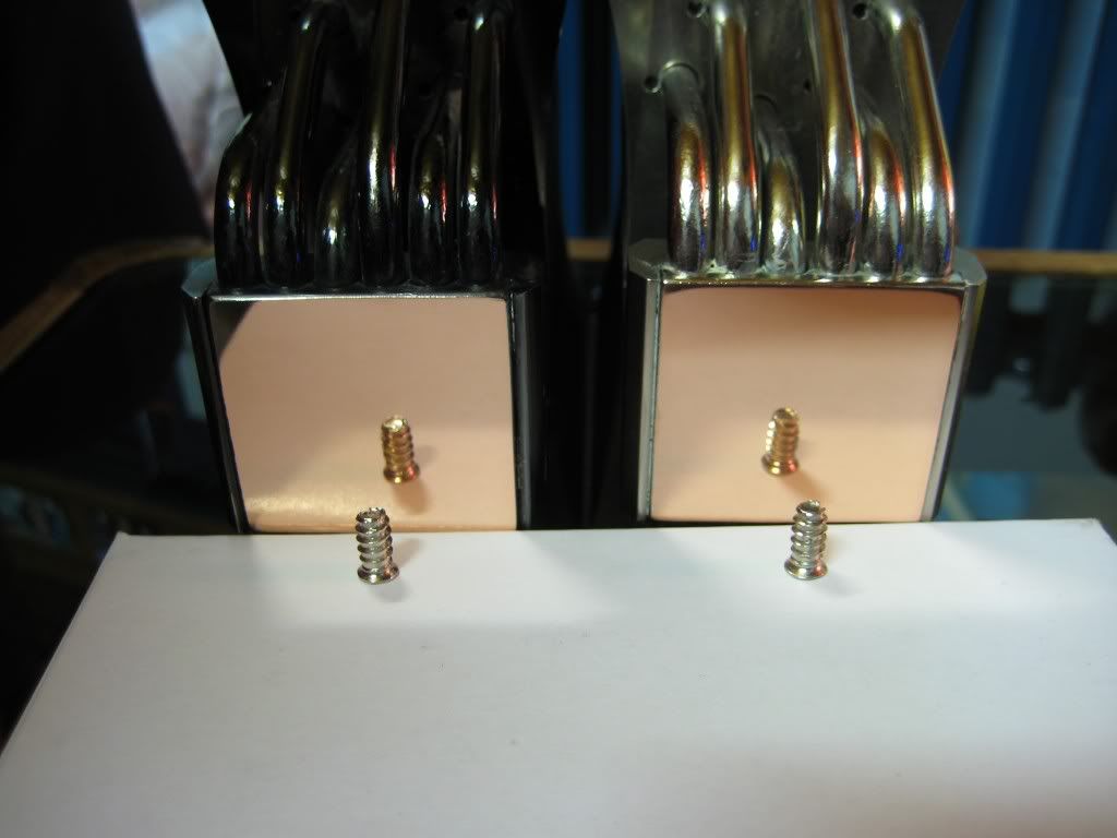

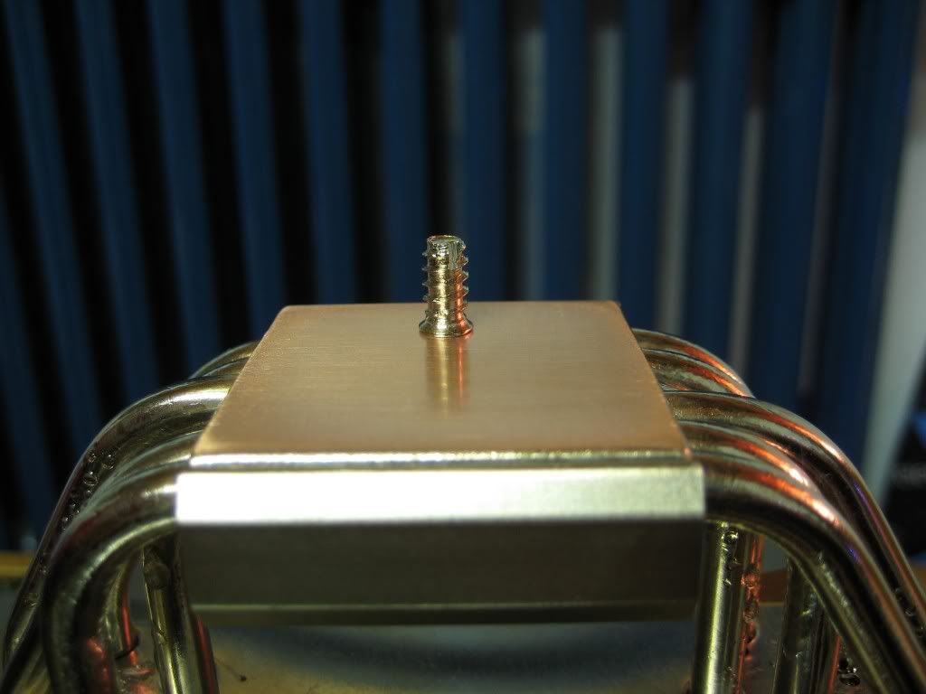

Ovako je počelo (moj TRUE - srebrni - je već bio malo poliran, tj. izravnat, ali samo malo):
Počinjemo:

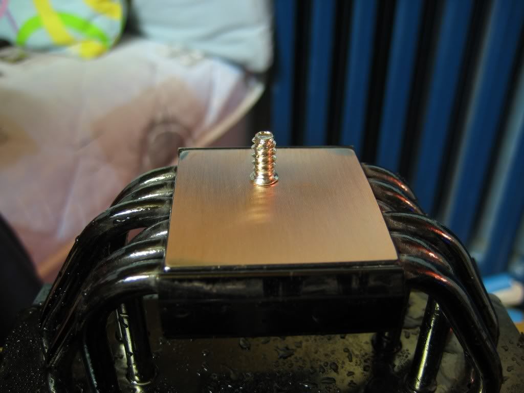

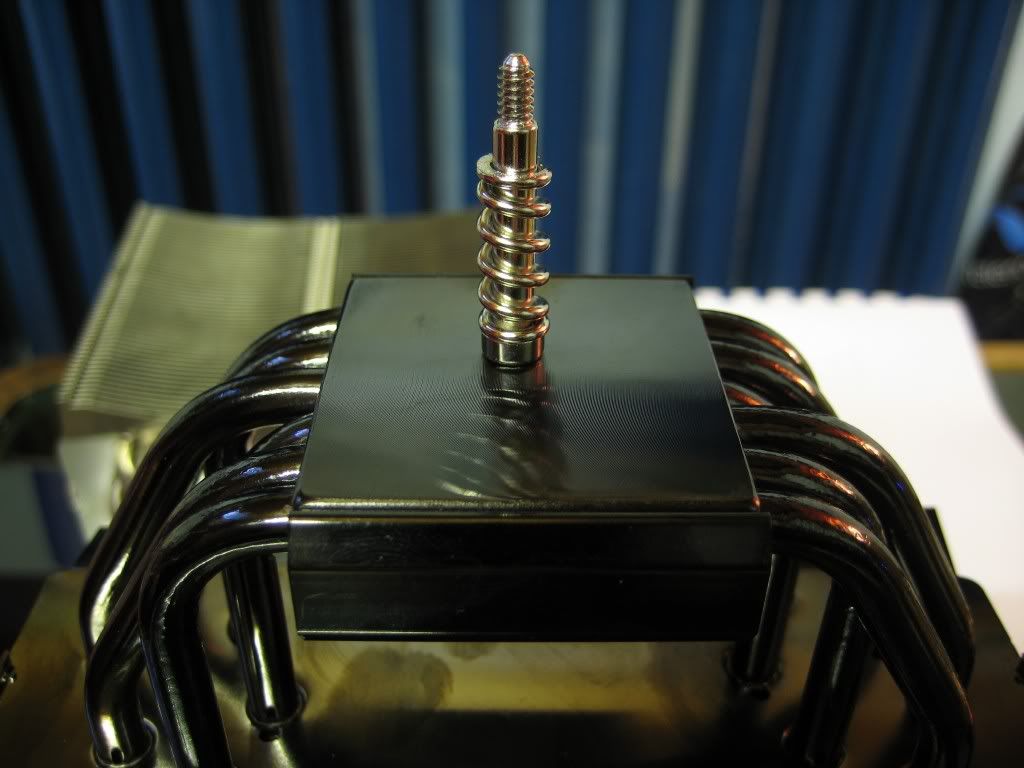

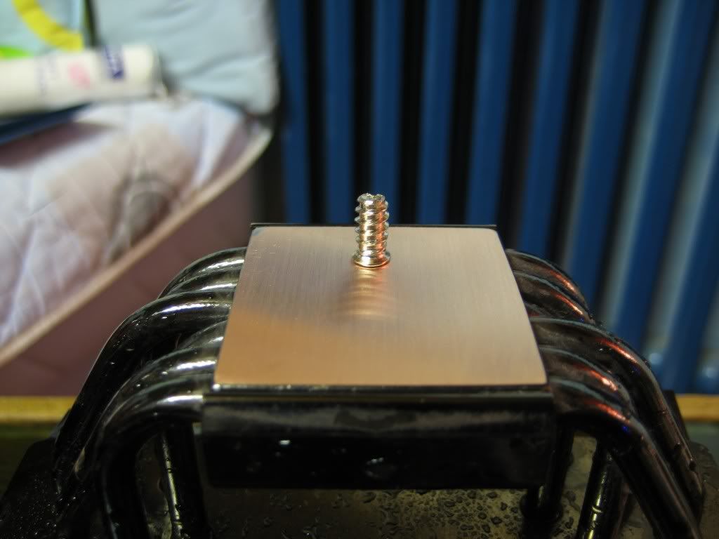

Ovako je izgledao Black nakon dva-tri lista 600-ke, fabrički je bio baš baš loše odrađen...
Nakon 600:
Nakon 800:
Nakon 1000:

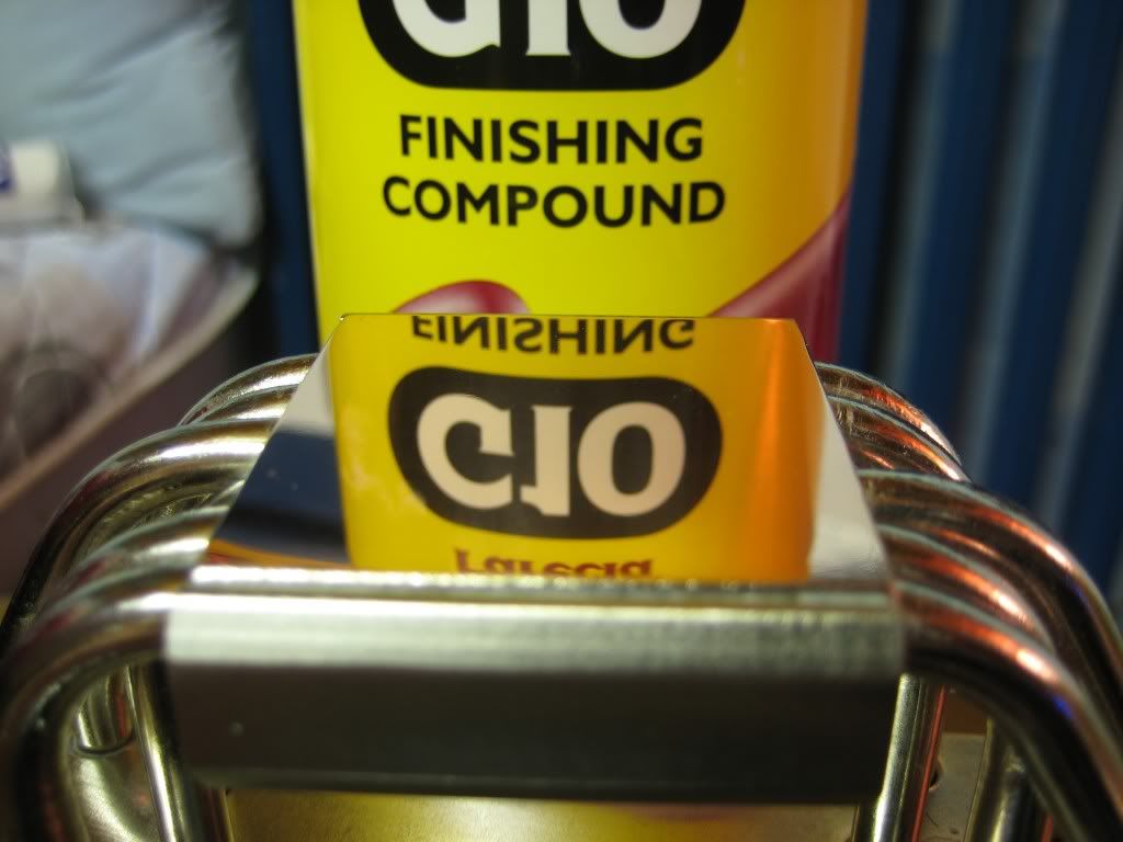

Nažalost, propustili smo da uslikamo kako je izgledao nakon kratke 1500-ke i 2000-ke, ali smo uslikali nakon polir paste... Enjoy:
Black finished ,)

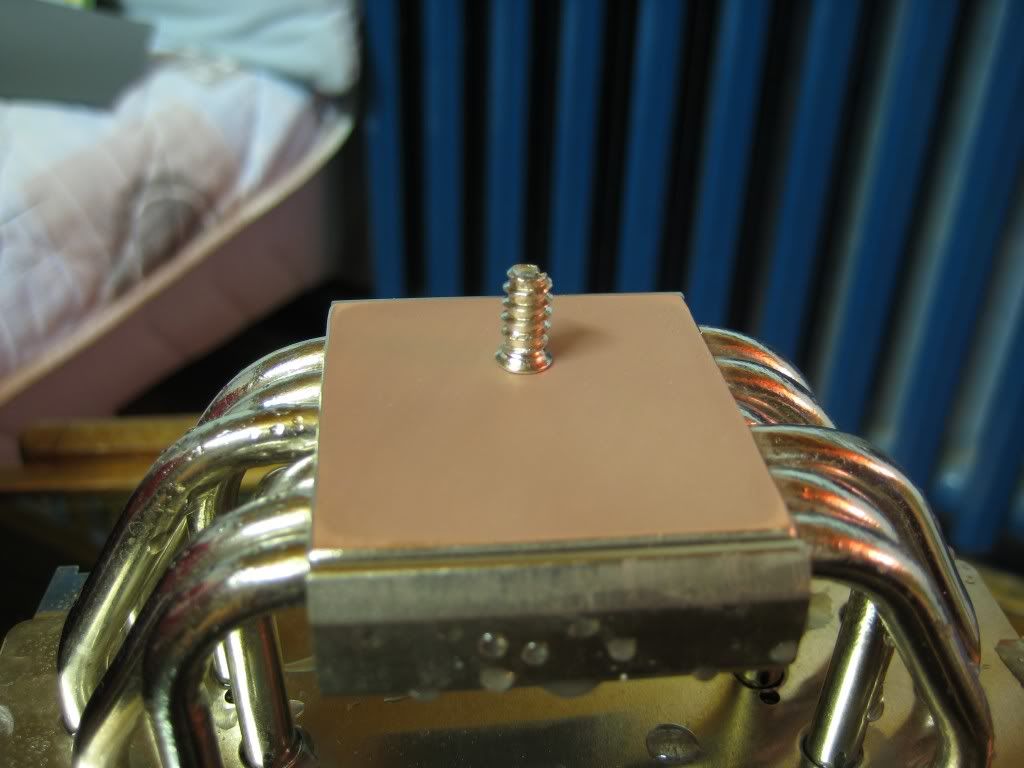

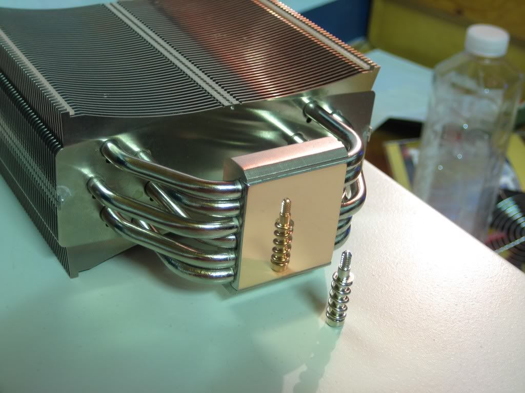

Idemo na "klasičnog"...
Nakon 600:
Nakon 800:
Nakon 1000:

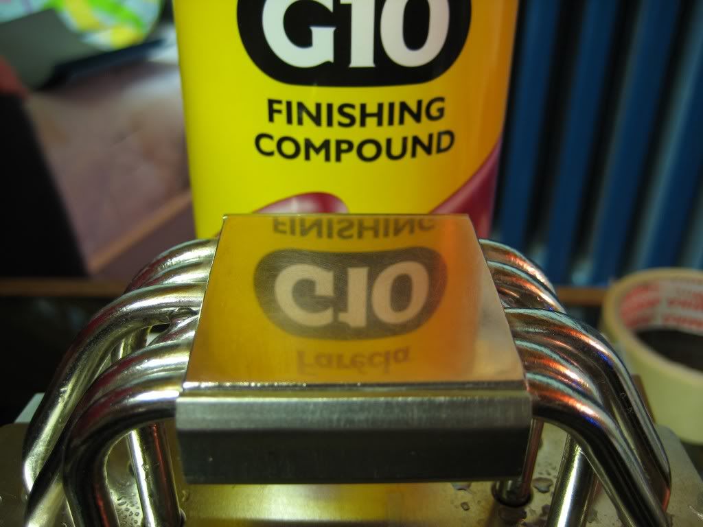

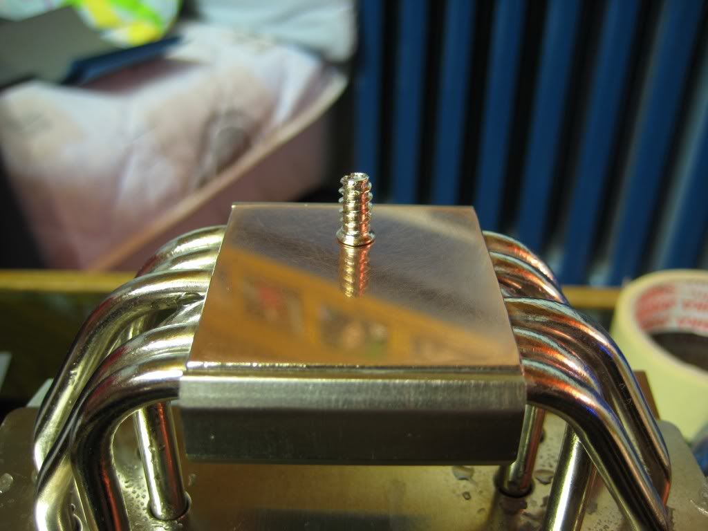

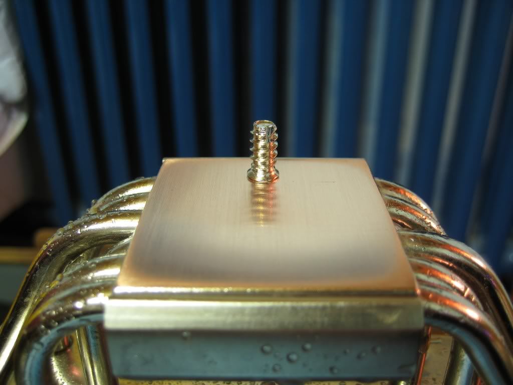

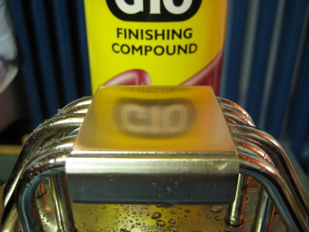

A onda na red dolazi neka čudna 1500-ka, bio je tu neki jedan list koji je ostao od ranije pa sam ga iskoristio i dobio interesantan rezultat:
Da, potpuno je matirao, ali je bio toliko ravan i bez crtica da je bilo neverovatno... Zaista sjajno parče, šteta što nismo imali više 😀

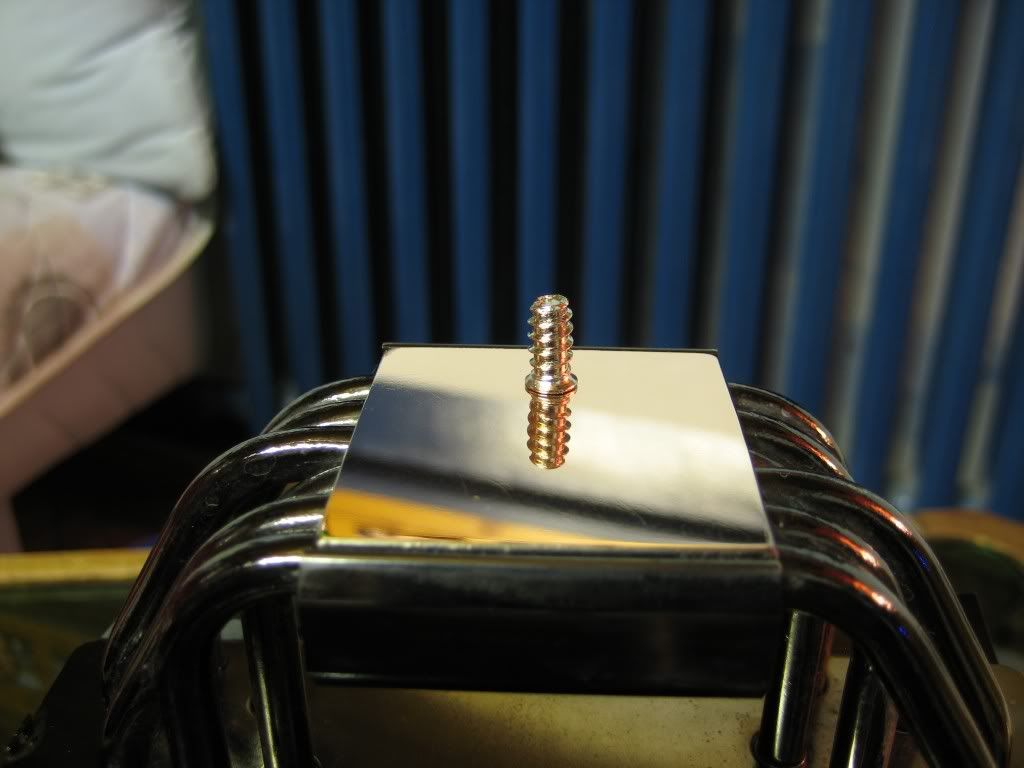

Prelazimo na 2000:

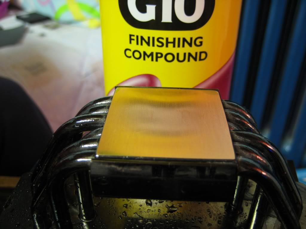

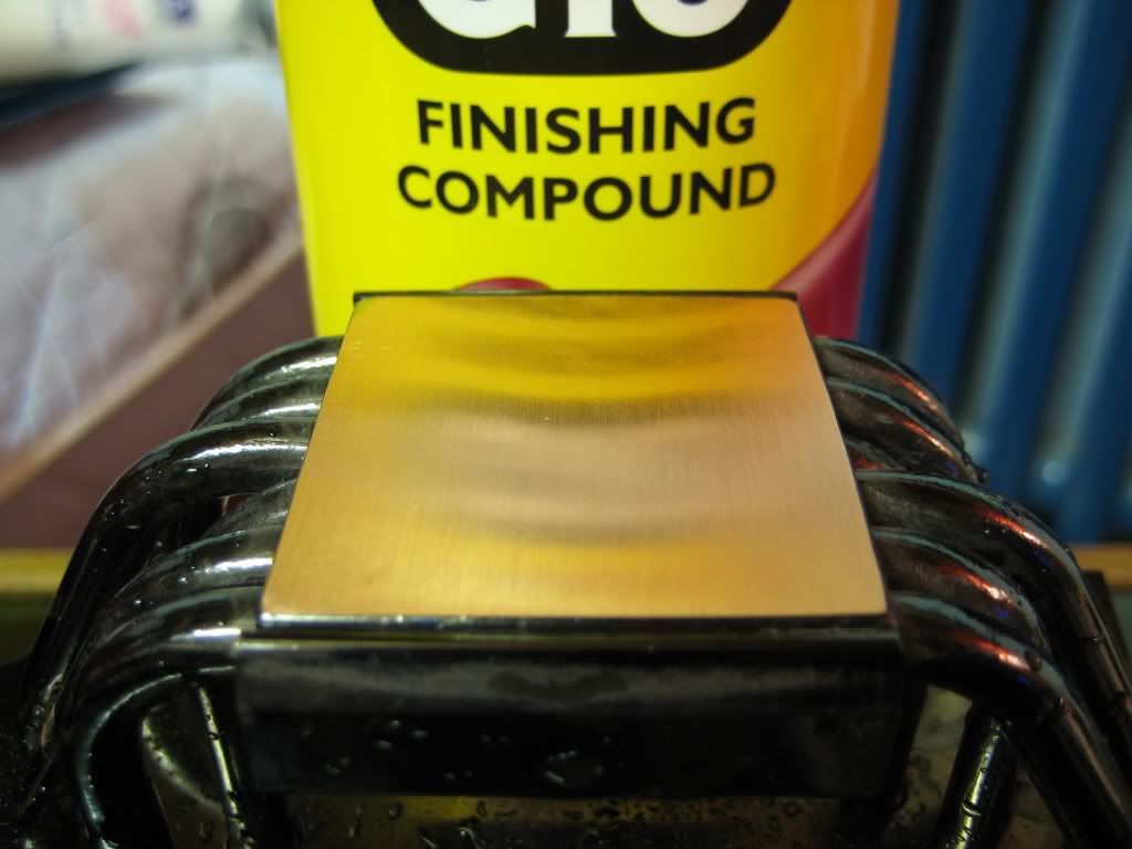

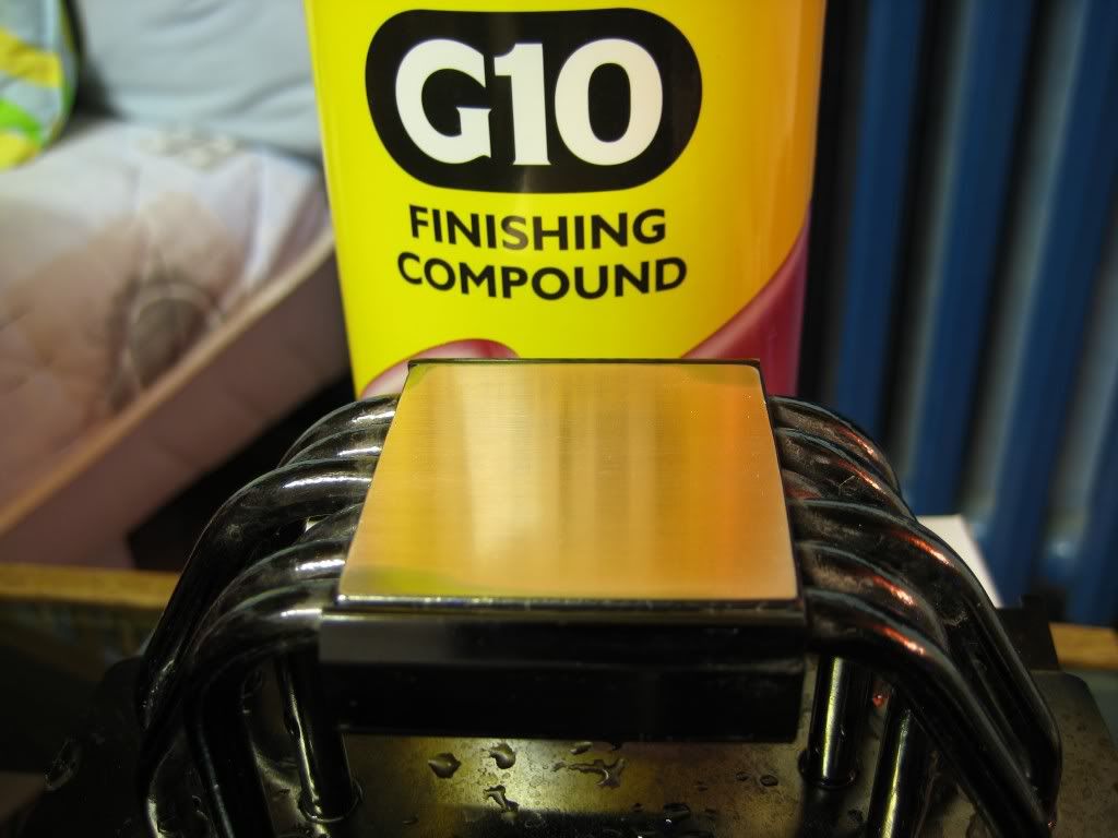

I na kraju, sjajna polir pasta (nismo koristili samo G10 već i još nešto, ali to ne smem da otkrijem :d):

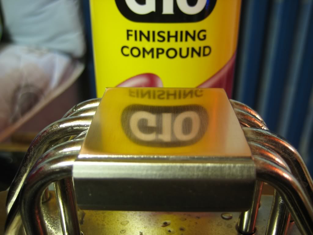

I gotov:

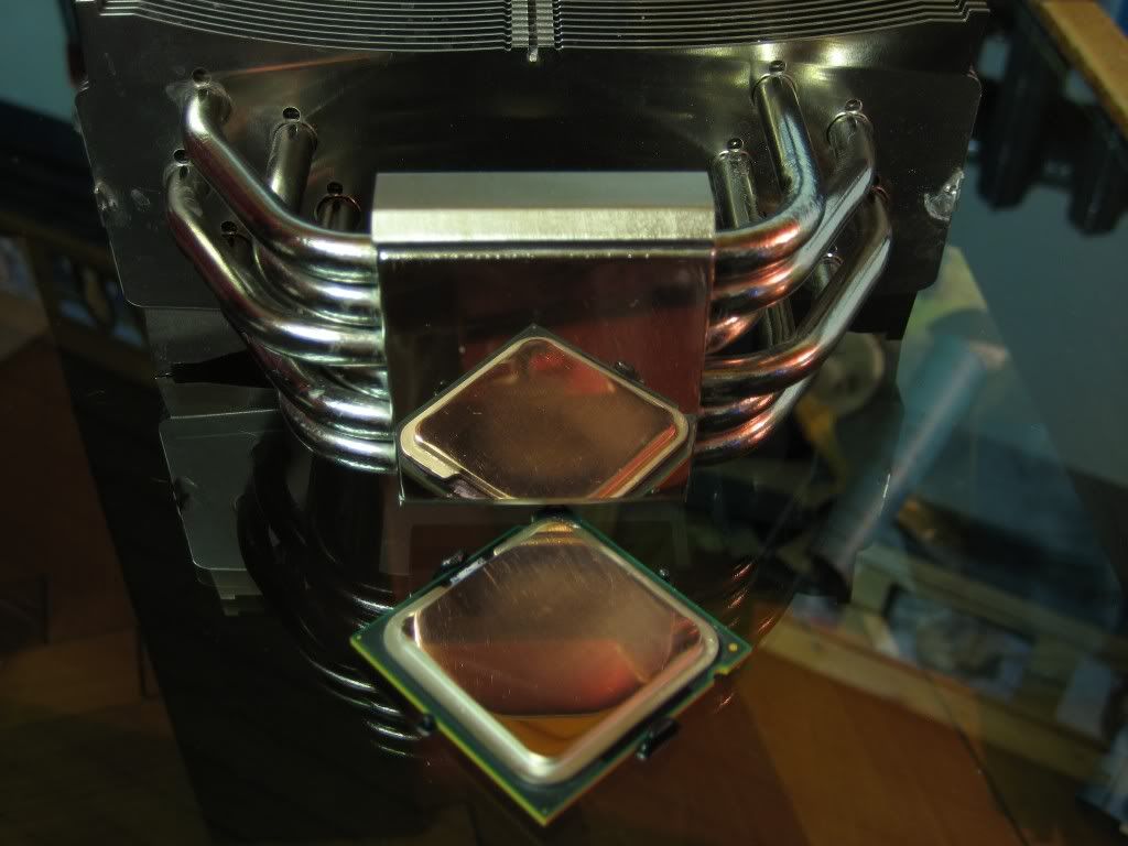

Evo i jednog Q9400 koji se tu zadesio 😀
I za kraj, par fotki:

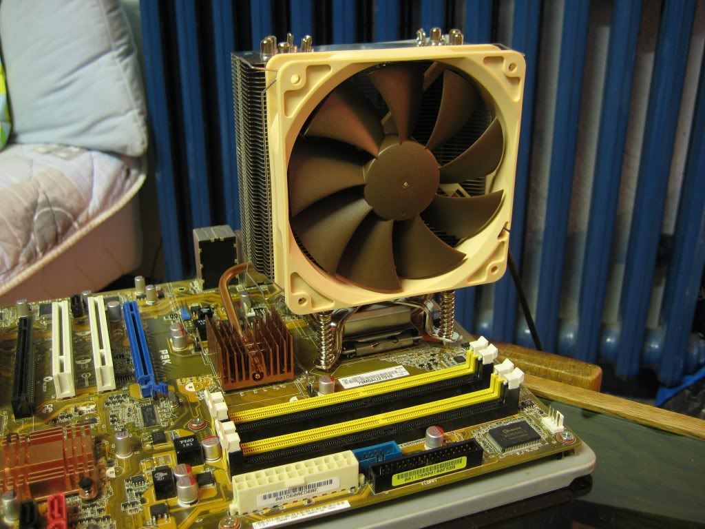

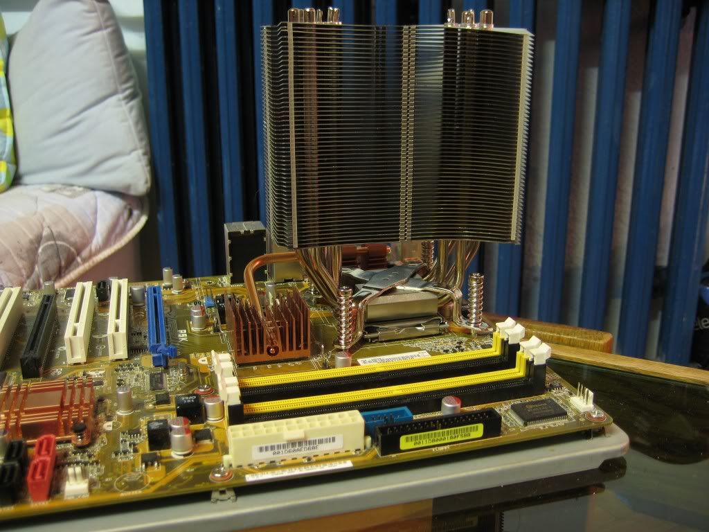

I montiran TRUE + Noctua P12-1300 + OCZ Freeze:

Osim što je najbolji, TRUE Black izgleda prelepo. Svaka čast. Baš ste ih usijali. 🙂
@illidan: Samo da stigne Lian-Li PC-60F. Biće strašan setup.
Lepo ste ga utegli 🙂
@Vule
Dobro ti ide vent uz plocu :d
Lepo momci😉Svaki put kada vidim TRUE josh vishe mi krivo shto sam morao da ga prodam 🙁
jako lepo izgleda,a true black izuzetno mocjno 🙂
Svaka cast baze kulera kao ogledalce! Dobar vam i radijator onaj plavi! 🙂

Na onoj slici gde su zajedno sa šrafićima, aparat je fokusirao Black, zato deluje čistije malo, inače su identično odrađeni bukvalno, nema razlike 🙂

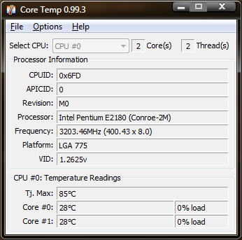

kod mog blacka je baza bas bila ocajna. Ima jedan cosak koji izgleda kao da su ga ostetili masinom, sva sreca pa je sam cosak oko 1-2mm. sto se tice temperature videcu cim stignem kuci, sinoc je bilo neki prosek jezgara 42 C full load na 3.2GHz sto je 4 C manje nego na izravnatom true
Ja nemam čime da ga zagrejem, valjda će ga E5400 malo namučiti 😛
sramota me za onaj screenshot, mislice ljudi da lazem 🙂
evo prime95, poslednja verzija, small fft's
Lep rezultat, na kojoj sobnoj temperaturi?
