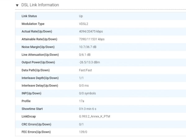

Da li neko zna zašto ima ovoliko FEC grešaka a ruter radi tek par minuta? Ovoliko grešaka ranije nije bilo...
    111.5 KB · Pregleda: 133
Drugar pita, može li ovde da se izvuče 90ak Mbps download, pa da ima smisla plaćati 100/10?
Lepe vesti za njega…
Prelazi u drugi stan u kome je ovo sa gornje slike trenutno stanje, a osim VDSLa i Supernovinog kabla (koji pruža veće brzine ali izgleda nije stabilan kao VDSL) nema drugi izbor. On bi bio zadovoljan sa tih stabilnih 90ak Mbps…
