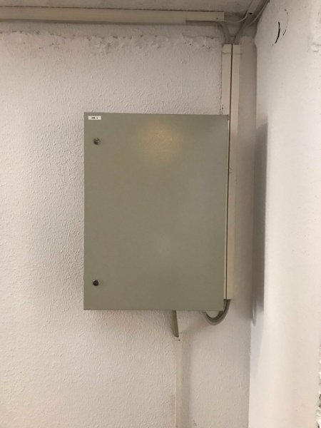

И још једно питање-ко се разуме, шта је ово на слици? (Optika ili VDSL2 уређај)
https://ibb.co/HxYZTjY
https://ibb.co/qdj7218

Da, pa će ti se posle javiti neko iz tehničke službe.
