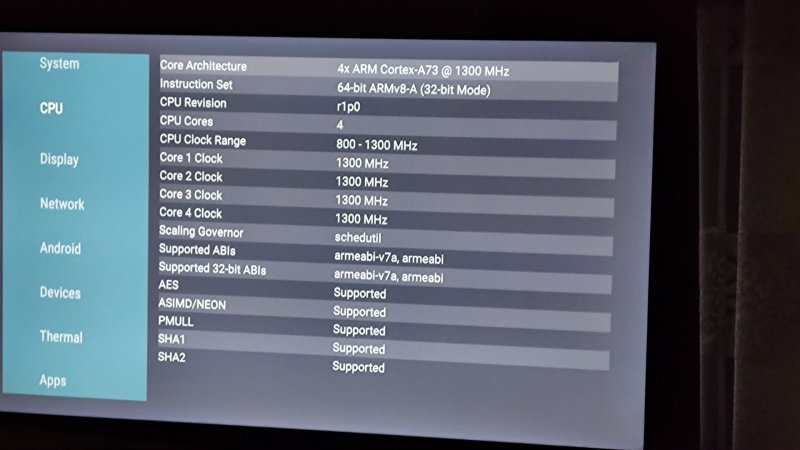

Da li je updatovao mozda 55c735x2 sa verzijom firmware-a V8-T615T03-LF1V479.000569 na neku noviju? Pitam jer nisam video da ima ova konkretna verzija firmware-a da se skine u slucaju nekog problema na noviji firmware..

Upravo tako,na Telegram kanalu date verzije firware-a ne postoji,ovaj X2 koji imam vidima da je jači procesor i više rama i rom memorije.Skinuo sam poslednji OTA verziju ali se ne usuđujem da je instališem još dok me prikupim na netu još podataka.Odradio sam hard reset i sadje sve O.K.

Gde si kupio taj x2 model i koliko rama više ima i koji je procesor?

Imaš u prethodnih par postova postavio sam skrinshot iz aide.
Da li imaš i ti c735 sa koliko rama i roma?

Inače tv kupljen kod nas u Sport planeti.Nemogu nigde da nadjem njegove tačne karakteristike,na telegram kanalu uopšte nema te verzije firmwera a i dobio sam odgovor da je softwer u njemu od c835.

Tvoj tv koristi platformu T615T03 kao što je koriste i modeli C835, C935 a takođe možeš da ažuriraš i na najnoviji firmware V592 ali...
Ja imam model 65C935X2 i takođe sam probao firmware V592, ali se onda dešavaju već poznati problemi sa zvukom na Dolby Atmos i DTS Passthrough preko optičkog kabla , tako da sam za sada ostao na V511 i sa njim nema tih problema.
Inače firmware V592 je izvorno pisan za modele proizvedene 2023. godine (C745 i C845), ali radi i na modelima iz 2022. godine (C735, C835 i C935)
Mislim da C735 nije Mini-Led, već QLED...
