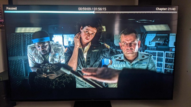

@Robert81 Evo slikao sam telefonom kako to izgleda kod mene.
Smart HDR
Movie
Mnogo bolja boja trave i vise detalja.
Smart HDR
Movie
Dolby Vision IQ
Dolby Vision Dark
Mnogo vise detalja u tamnim scenama.
Dolby Vision IQ
Dolby Vision Dark

Veoma dobra analiza ovog tv-a. Imam samo jednu nedoumicu. Zasto u Dolby Vision modu koristis Dark mode? Tada ne koristis pun potencijal ovog tv-a. Meni je tada bas bez svetline. Narocito u tamnim scenama. Zato i koristim sa precision detail opcijom ukljucenom. Tada C805 briljira u Dolby Vision modu. Tada je najveci peak brightness. Dosta svetline i detalja. Nije los ni Dolby Vision Bright ali sa nekako manje detalja. Ok ono sto prija mom oku, mozda ne prija tvom.
