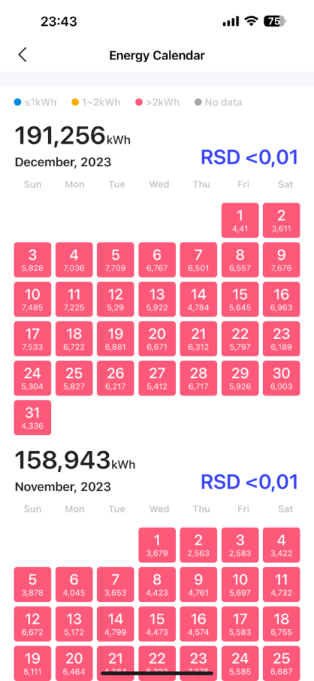

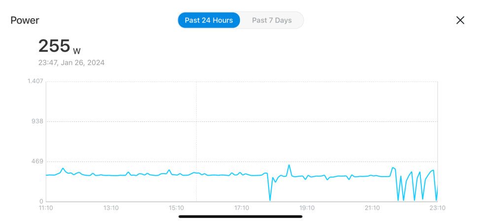

Evo potrosnje za mojih vec spomenutih 19-20m2 poslednja 2 meseca i danasnja potrosnja na setovanih 25 i 26c sa dosta luftiranja i otvorenih vrata, a i dokaz da drzim stalno na 25-26c:
    133.1 KB · Pregleda: 48
    141.6 KB · Pregleda: 28
    99.6 KB · Pregleda: 24
    143.9 KB · Pregleda: 23
    186.8 KB · Pregleda: 41

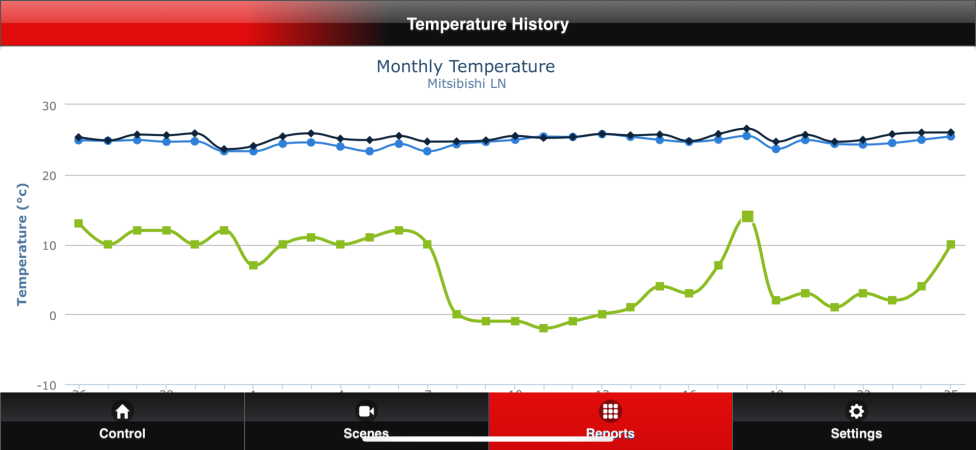

je l ovo msz-ln25? Moze screenshot isto ovo samo za januar?
Da, ln 25vg2.
Evo ga januar, samo sam tu imao par dana gde sam po 3 sata drzao otvorenu promaju na kip, ali to je svakako max 10ak kW razlike.
    136.5 KB · Pregleda: 53
