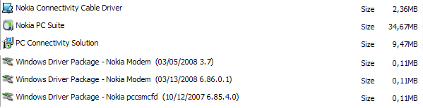

Zatim, kod tutoriala, on dobija ovakav sadržaj u .rar fajlu:
Ja sam skinuo sve tri moguće opcije i evo šta sam dobio kada sam sva tri .rar fajla raspaklovao:
Nigde nema .cer i .kex fajlova, šta da radim?
