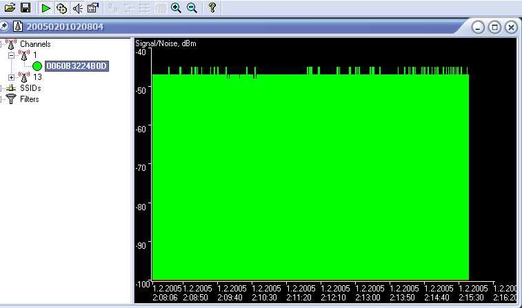

Moje mišljenje o dotičnoj ASUS W-138g je nikakvo. Naime danas sam kod ortaka nameštao tu karticu (uzetu iz Desk-a) sa panel antenom od 18db sa 7m hdf200 kabal, kupljenog u Netiksu i rezultat je sledeći. Sa tom karticom signal od 1W koji je na oko 150m od antene je oko 70% i u NetStumbleru one zelene crtice su na oko 65, dok sa Realtekovom8180 kartom signal je oko 95% i one crtice su oko 50. Net nismo probali, ali trebalo bi da radi, ali mi samo nije jasno zašto je tolika razlika u NetStumbleru, i neka mi neko objani da li je bolje da bude oko što manjieg broja signal u NetStumbleru ili oko većeg i šta uopšte predtavlja taj signal.
P.S. evo u attachu šta ja hvatam na lokalnom provajderu sa NetStumblerom
Kao prvo, Realtek ima jacu izlaznu snagu. Kao drugo, citam na net-u da taj Asus ima problema sa stabilnoscu. Znaci, Asus ima losiji chip & manju snagu, hoce reci da je predvidjen za indoor a ne za outdoor.
Inace, u netstumbler-u treba da su vrednosti sto manjeg broja.
Sto se tice tog prikaza. Mnoge kartice koriste NDIS 5.1 pristup, tako da shum nije prikazan (slucaj sa npr. Realtekom gde je prikazan samo signal...kao sto vidis, grafik treba da prikaze signal/noise). Vrednost SNR treba da prikaze razliku signal/noise ali kako je u pitanju NDIS 5.1, prikazuje ti RSSI tj. samo jacinu primljenog signala. Zbog nedostatka prikaza shuma, ne mozes uzeti netstumbler kao merodavan prikaz.
A jel ta jacina signala dobra ili losa. Mislim da ovaj moj signal iz prethodnog posta.
_/Neo\_ je napisao(la):
Da. Odlican 5- ;)
I ljudi, nemojte da se zanosite previse sa tim prikazom signala. Ako u praksi sve sljaka kako treba, opusteno !
sken iz netstumblera vredi samo ako se radi sa prism baziranim karticama ili nekim orinocom, a ovo ostalo je tra la la....
