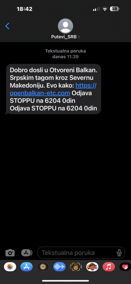

Upravo sam bio u ENPay da preuzmem tag, kažu da su čekali da prvo Putevi Srbije puste Open Balkan sistem u rad, a da će i oni do kraja meseca sigurno pustiti tagove svojih korisnika u Open Balkan. Neće biti potrebna nikakva rekonfiguracija tag-a.

Pa dobro, trebalo im je malo vremena i da primene onaj popust od 6%, pa sada valjda naknadno vraćaju na račun. Tako će biti i sa OB, malo vremena i ispleglaće već nešto.
U svakom slučaju ne vidim više prednost Enpay obzirom da sada i putevi imaju postpaid.
Ko ima Enpay može da ga vrati na prepaid (malo cimanja) i onda se registruje na Puteve Srbije. Trebalo bi da može u dosta AMS poslovnica da se isti prebaci na prepaid, ne mora direkt u Enpay.
Juče se vratio iz Gr, Srbija sa prepaid TAG, a Mk sa MKard.
Kako u MK ima 5 putarina mislim da se isplati malo cimanja za prebacivanje TAGa na OB, u junu nije bilo gužvi, ali verujem u sezoni da ima.
