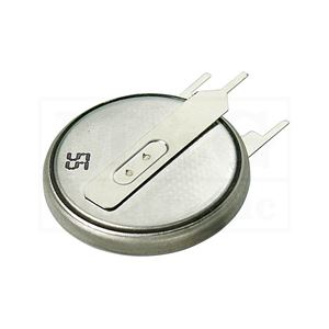

Kako bese, tag ako crkne baterija, mora da se kupi novi, ne moze da se menja baterija?
Prestao da reaguje ovaj moj, ima vrv 10 godina da sam ga kupio.
Da odgovorim sam sebi. Vartina 2032 je zalemljena. Mozda moze da se zameni. Sutra cu da probam pa ćemo videti...

TAG se resetuje kad izgubi napajanje. Zamena baterije će ga oživeti, ali neće moći da se koristi jer nema potrebnu konfiguraciju.

Ima na YouTube snimak. Drži ga sa drugom baterijom pod naponom dok mijenja. U tom slučaju se ne resetuje konfiguracija.
Da li si ikada probao da lemiš CR20xx baterije?!? Mislim, baš lemljenje kontakta na samu bateriju.
Raspukne se u momentu od odmah kada se zagreje lemilicom...
Treba da nabaviš bateriju sa punktovanim kontaktima, pa na njih lemiš.
Za tag, sve vreme moraš nekako održavati napajanje na pločici.
Ova ti treba
Staviš žice na bateriju i zalepiš izolirkom, prosto.
Informativno, lepo se vidi
Ako je Vartina, to je ova
