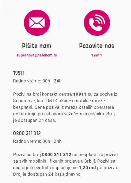

Najaši korisničku službu i to jako, preti raskidom ako otežu, drugačije se problem neće rešiti.
    194 KB · Pregleda: 51
