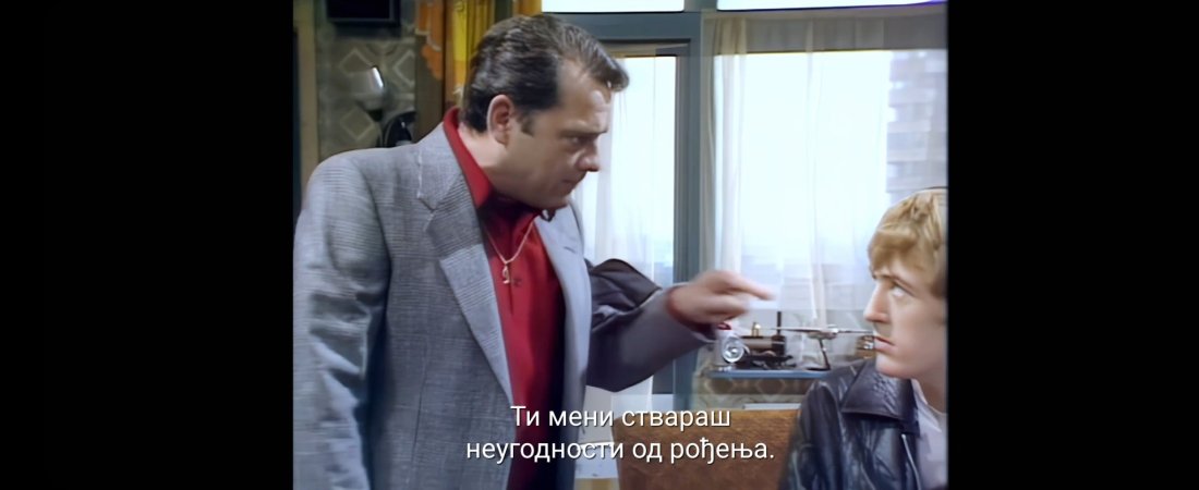

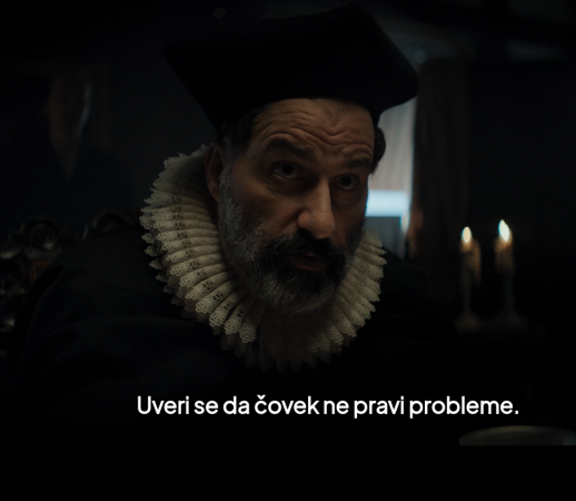

Noćas imam problema sa titlovima : ne prikazuje slova g i h i slovo v je manje od ostalih. Nije bitno da li je srp, cro ili bilo koji drugi titl.
