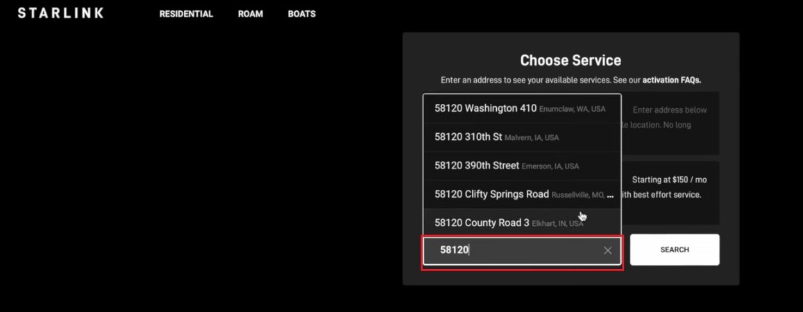

Ne možeš unositi adresu iz Srbije, mora adresa neke od podržanih država gde će da ti dostave opremu.Evo ovde prvo mora da se unese "service address" i ne znam da li ce me pustiti da unesem adresu iz Srbije?
Na osovu ove adrese aplikacija ponudi opcije za pretplatu...
Pogledajte prilog 479235

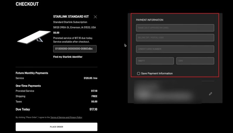

A na ovom sldecem ekranu ne znam da li ce praviti problem ako je uneta platna kartica iz Srbije?
Pogledajte prilog 479236

Da mi ne zameris nesto, znas da ovde na prvom ekranu ne bi prosla adresa iz Srbije ili ides logikom nece proci jer Srbija nije ne mapi ?![]()
Kako si zadovoljan stabilnosti interneta, da li nestaje po snegu, kisi? Kakva je brzina? Ping nije najbitniji ali koliki je? Mozda je mnogo pitanja, ali koristio si ga duze vremena u Srbiji, sto je retkost.Nisam ni video ovu temu a koristim ga u Srbiji od marta prosle godine... Porucen na Nemacku adresu, placen licnom mastercard karticom srpske banke bez problema - bitno je samo da kartica moze da se naplati u valuti te zemlje na koju se porucuje (Nemacke - EUR u mom slucaju)... Uzeo ga akciji dok je bio 225 EUR bas od Starlinka... Korisito u roaming modu dok nisu podigli cene, sad trazim alternativu... Kontam slobodno pitajte sta vas zanima, ne znam da l' je ostalo nesto neodgovoreno? Mozda ovo za restrikcije na roaming modu? Da, prvi put mi se to desilo u avgustu prosle godine, ali od tad do evo danas radi ona metoda da ga ugasis na 2-3 dana (bez vracanja u originalnu zemlju) na svakih 60 dana i samo ti nestane restrikcija i mozes da nastavis da koristis jos 60 dana...
