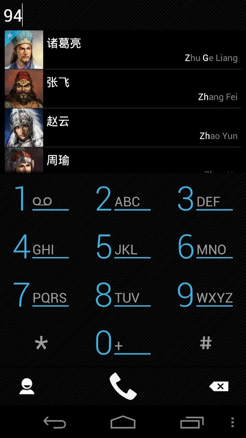

Na ovom fabrickom ics dialer i imenik bas umeju da smaraju pa sam presao na ExDialer & Contacts
Ima dobrih skinova, sada koristim ovaj (dark ili black ics tema)
