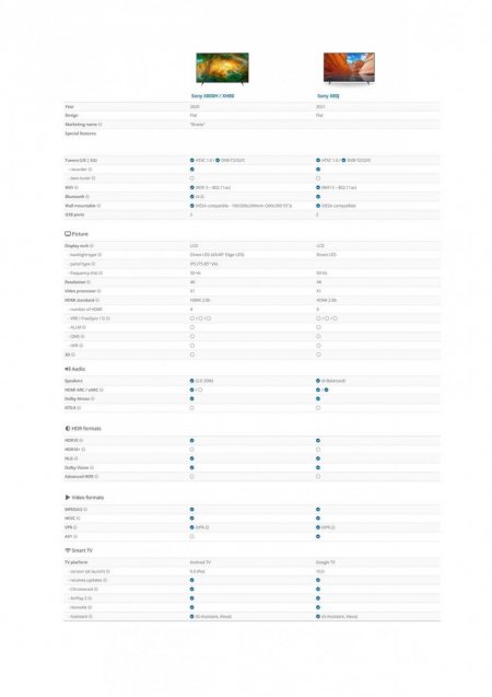

Evo malo poređenja (izvor flatpanelshd.com):
    73.1 KB · Pregleda: 35
