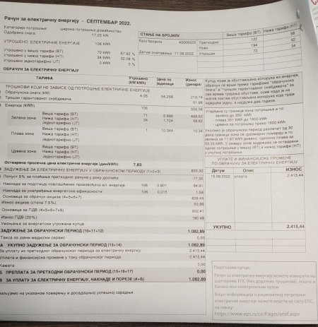

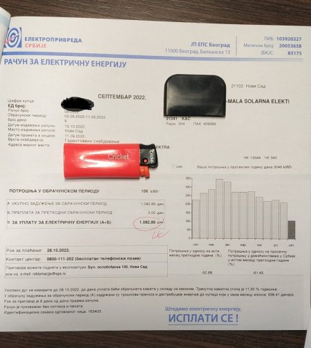

E sad racun...prvo sam dobio ovaj, za period od 1.9 do 12.9. kada je elektrana pustena u pogon.

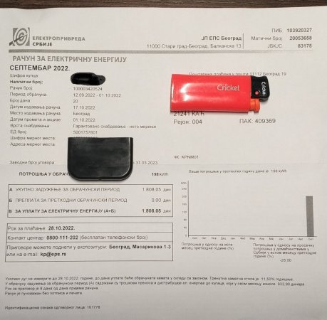

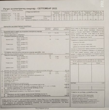

A evo i racuna koji sam dobio danas, za period od 12.9. do 30.9:
Sta vam onde ne pije vodu? :)
Prvo, 1kW u PLAVOJ zoni u visoj tarifi, odakle on tu?... potrosnja do 12 je ukupno 106kW skupe i jeftine zajedno.
E sad, ja sam u septembru proizveo 221kWh struje, potrosio odmah 41Kwh a 180 predao EPSu, da bih od njih povukao i potrosio 120kWh kada mi je zatrebalo tako da je ostalo kod njih jos 60Kwh (tamo pise 50 jer su napisali da ima nekakvih isporucenih 10+14kWh prethodno?). Sve ovo je za dnevnu, visu tarifu, do 11 sati uvece. Nocu se trosi jeftina struja, od EPSa, nju ne moze da zameni moja struja koju sam napravio tokom dana. Dakle, ja proizvedem struju u skupoj tarifi i samo u skupoj mogu da je povlacim nazad i trosim.
Ovo do sada je nekako i jasno.
Sad krece sex.
Kilovate koje sam ja proizveo, predao EPSu i povukao nazad i potrosio, dakle njih 120, oni meni ne da ne naplacuju (kako je prvobitno bila prica u ministarstvima), ne da ne naplacuju samo PDV i akcizu na kilovat a cenu kilovata da brisu nego stoka NAPLACUJE I CENU KILOVATA, I PDV I AKCIZU!!!
MENI NAPLACUJU MOJE KILOVATE PO PUNOJ CENI!
Da li sam ja lud, glup pa gresim? Ovo tako treba? Gde je moja usteda sa panelima??
"Sta vam onde ne pije vodu? :)
Prvo, 1kW u PLAVOJ zoni u visoj tarifi, odakle on tu?... potrosnja do 12 je ukupno 106kW skupe i jeftine zajedno."
Podelili su potrosnju na broj dana, eto otkud. Kao sto 350kWh nije fiksno, nego zavisi od duzine meseca. Valjda 11.67kWh dnevno se racuna da je zelena. Pise period od 03.09 do 11.09., to je 9 dana (ako racunas da je pocelo od 00:00 03.09, a ne od 23:59 03.09). 9x11.67=105kWh

"Ušteda" je tu, 22%, račun bez panela bi ti bio 2205din, ušteda je oko 400din.
To smo već znali, to se ne isplati dok ne promene način obračuna i ne naplaćuju porez na ono što smo mi proizveli.
Edit:
Sad gledam, oni tebi naplatili 120kW po punoj ceni a trebalo bi da bude 3,8din po kW tako nešto se pominjalo.

@Eddie
Po EPS kalkulatoru:
Račun bi ti bio 2,414.23din, to je oko 22%, bez panela, dakle lepo je izračunato ali totalno konfuzno predstavljeno.

Može prevod? 🙂 Šta bih trebao od njih da tražim da bih povećao proizvodnju? Kontam da je najbolje da njih poskidam sa garaže i prebacim pored ova 4 (postoji šansa da ne stane svih 10). Jel postoji još neka opcija? Ako ih razdvojim na dva strima, 4+6 kako sada stoje ali ne svih deset na jedan strim, da li će biti poboljšanja?
A ovo za račun..piše da 120kW množe sa cenom kilovata koja je 6,896 dinara, onda na to ide i PDV i akciza. Ne razumem šta je tu moja ušteda??
Pogledao sam sad specifikacije panela i invertora. U suštini ok bi bilo da je sve na jednom krovu, mogao je realno i slabiji invertor jer se u praksi uzima 1.1 do 1.2x više snage u panelima od invertora. E sad, tebi je kada si odlučio da prebaciš deo panela na drugi deo krova trebalo promeniti konfiguraciju tako da se paneli povežu u dva različita stringa. Ako pogledaš u specifikacije invertora vidiš da je minimalni napon 135V što je ok za 4 panela, čak i za vrlo slabo sunce (Voc je oko 40V, ne pada ispod 35V), tako da bi se invertor pokrenuo i čak bi se držao u opsegu maksimalne snage tako da bi imao minimalne gubitke. Hoću da kažem da treba da nađeš nekoga da ti to preveže tako da imaš dva stringa pa bi ti gubici bilo značajno manji. I dalje ne bi bilo kao da su svi paneli na jednom krovu, pa ako možeš ubedi ženu da nema zračenja od panela, jednosmerna struja po definiciji, u praksi i u teoriji ne zrači, ne može da zrači i nikada neće zračiti. Čak joj reći da upija jedan deo zračenja koji bi joj lupio u glavu dok stoji u kuhinji.
@Eddie, ovo boldovano sto je daxyco predlozio.
Usteda je sto ti ne ide to u stavku 13, tj zaduzenje. Ide porez i akciza na to, kao i ona naknada za prosumera (stavka 7), ali ne ide i tih 120kWh x 6.9din. Pogledaj PAZLJIVO stavku po stavku u racunu.

Hvala svima, meni bio pao mrak na oči...prvo elektrana radi sa pola snage a onda i ovakav račun da se pogubiš.👏
Imas gore onaj EPS kalkulator pa izracunaj, 22% je manji racun tebi.
Po mom shvatanju što si veća zona to znači da ćeš imati veću uštedu. Tako da ako si npr. plava ili crvena, veća je ušteda nego ako si zelena
Logicno, zato se vecini domacinstava to ne isplati jer leti kada je najveca proizvodnja oni nemaju gde to da utrose a slanje u EPS vidimo da se ne isplati.
Zimi kad se greje, kada je hladnija voda pa bojler i ves masina vise trose nego leti ti nemas od tog sistema nista, pogotovo kada se uzme u racunicu da nemas nizu tarifu uopste koja ti je najpotrebnija zimi jer je tada hladnije nocu drasticno.
Pa jedino bar nekakvo rešenje je da se predje u jednotarifni sistem...nadam se da će bagra bar uskoro ukinuti akcize i pdv na ono što prozjumer proizvede. Ima naznaka ali sa njima je uvek ali
Jedna tarifa je mnogo skuplja od niže a nedovoljno niža od više.
