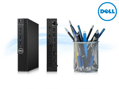

Radim u firmi u kojoj ima preko 250 kompjutera, od HP mašina iz 2002. sa sve SDRAM-om do modernih kancelarijskih HP i DELL računara u micro varijanti kao ovo:
Inače 95% kompjutera su desktop mašine raznih vrsta, ali ogromna većina puna jeftinih IGN i drugih kineskih nerazumljivih brendova i za 17 godina se desi najmanje dva puta mesečno da neko napajanje otkaže. Znate li koliko je za 17 godina crknuto napajanje uništilo računara???
Verovali ili ne, ali nijedan.
Kad god se desi da neki računar ne može da se uključi, samo stavim drugo kinesko napajanje i sve proradi kao da ništa nije bilo. Za 17 godina u firmi samo su dva računara "pregorela" (i to oba istog dana) ali to usled nestanka struje i dolaska iste, jer na nekim mestima nije bilo dobre prednaponske zaštite.
Sad, ako se desi da kvalitetno napajanje sprži ili uništi komponente šta da mu radim? S obzirom da, svake godine ili svake dve menjam po nešto na računaru, ne verujem da će mi napajanje praviti problem.
