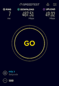

Jjurio sam dete po stanu pa sam pomesao, da 500/50 paket,300/45 nije nikad presao, da ne pominjem da odmah krene da stuca cim neko koristi video pozive---viber, skype, na drugom kompu je neupotrebljiv net u to vreme...
Meni u početku nije "dobacivao" (Bežanijska kosa, Novi Bgd).
Posle par dolazaka ekipe i štelovanja (jednom sam tražio, drugi put došli sami kada su menjali nešto na glavnoj liniji) radi OK bar u lokalu.
Najbolje se odaziva Telenor, SBB ima nešto sporiju infrastrukturu, a ka inostranstvu kako kad i kako gde. (Ubee HG)
@mandarije: ti verovatno imaš neki lokalni problem. Ja sam imao isto SBB 500/50, i nisam imao problema. Brzina preko WiFi je bila 300+, preko kabla blizu 500, upload uvek blizu 50. Ako si nakačen preko WiFi, proveri koliko je zagušen etar, promeni kanale,...
