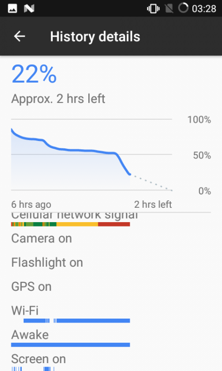

Definitivno jede bateriju. Probacu poslednji CM12.1.
Znam, od pocetka ima awake, a aplikacije nisam instalirao.

Imam taj build CM13. Vidi kako će držati baterija.
Kod rr 5.5.9 baterija dobra.

Vazi, praticu bateriju. Punim ga min 2 puta na dan. A ovaj CM je pravo osvezenje posle stock rom-a, tj. TW-a :D
Hvala. Dosadio ipak. Baterija sa DorimanX katastrofa
2h:30min SoT sa cm13 :D
