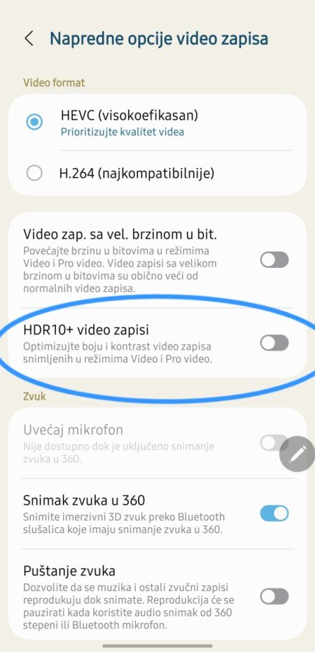

    101.2 KB · Pregleda: 97

U podešavanja video zapisa, pa napredna podešavanja video zapisa i na kraju isključi hdr 10+. Kada gledaš video u galeriji izgleda odlično, čim pošalješ video nekome katastrofa kako izgleda. Meni je to pravilo problema

Jeste HDR 10+ opcija u pitanju. Al ako je iskljucis, onda ti ni snimak vise nije HDR 10+... Znaci golo go*no....
